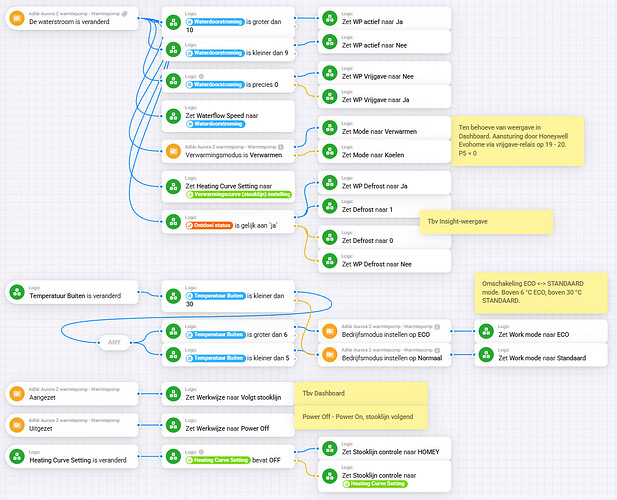

Hier mijn huidige flows, oa tbv mijn Dashboard “Adlar Warmtepomp”.
Met deze variabelen kun je mooie grafieken en belangrijke waarden laten zien.
Ik heb het Dashboard op een Samsung tablet draaien, welke alleen dat laat zien, 24/7.

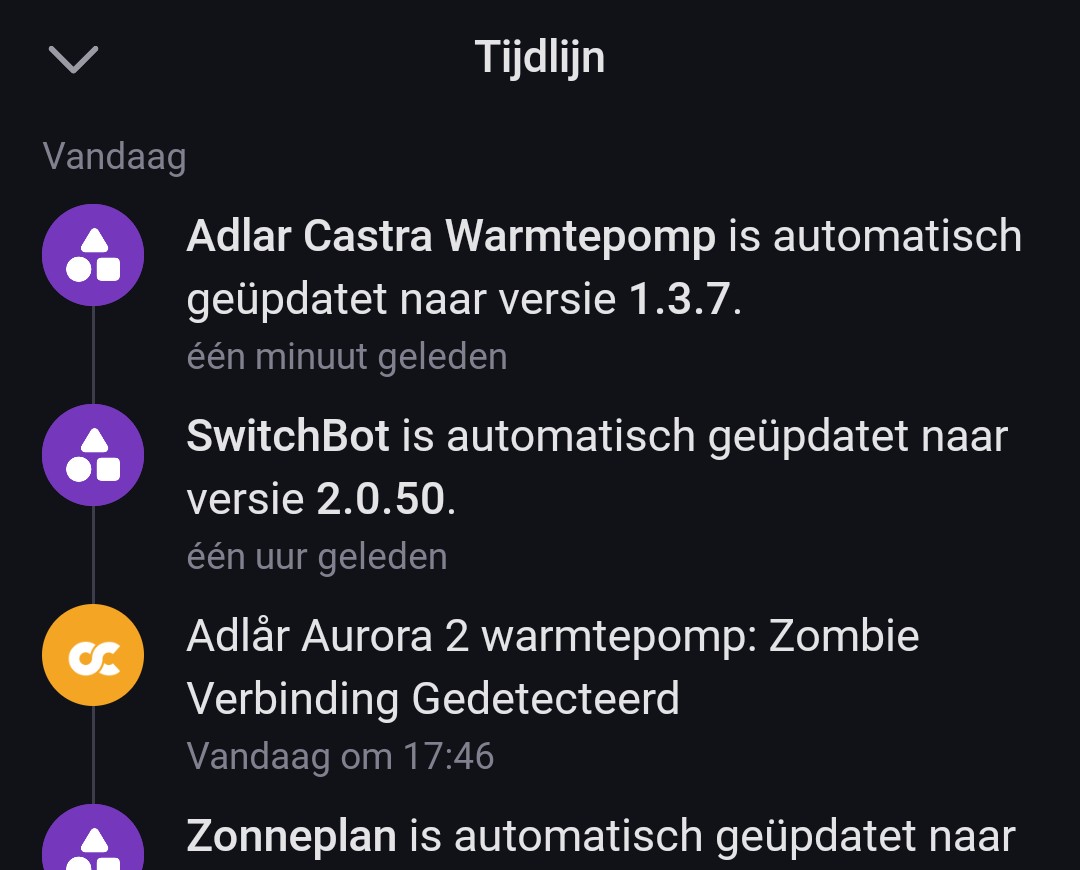

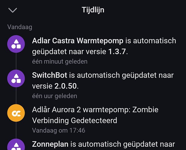

Gistermiddag deze melding: “een zombie-verbinding gedetecteerd”. :thinking:
Dat was even nadat ik testversie 1.3.3 geïnstalleerd had.
De Adlar begon pas weer te werken na de update naar 1.3.7 (om 20:46 uur).

PS: we hebben nu versie 1.3.8 met een oplossing voor de Zombie-verbinding :handshake:

Hier zie je het omschakelen van de “stooklijn”. Is dezelfde als welke ik voor verwarmen gebruik.

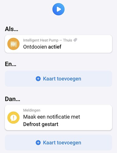

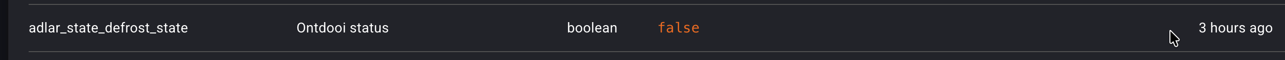

Ik heb een hele simpele flow gemaakt voor defrost notificatie. Defrost was zojuist actief, maar blijkbaar geen trigger om de notificatie te sturen.
Doe ik iets verkeerd? Of zit er een fout in het kaartje?

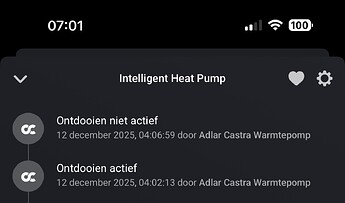

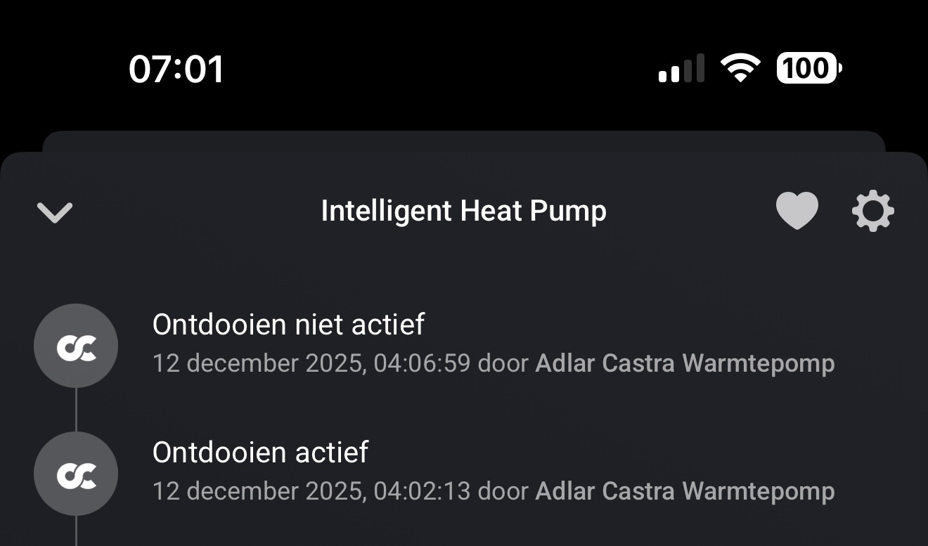

Ik heb er ook eentje gehad om tegen 4 uur 's nachts.
Op de app-tijdlijn in de App op mijn iPhone (icoontje helemaal rechts) zag ik een notificatie langs komen.
Op de Homey dev tools pagina als doublecheck:
Dus het trigger kaartje zou onder de juiste condities moeten behoren te werken. Vanavond eens een flow opstellen om daadwerkelijk te testen. Wordt vervolgd.
Heb er meerdere gehad vannacht. Via Tuya app wel de notificaties gekregen, in homey niet.
Het probleem met de Zombie-verbinding is er nog steeds:

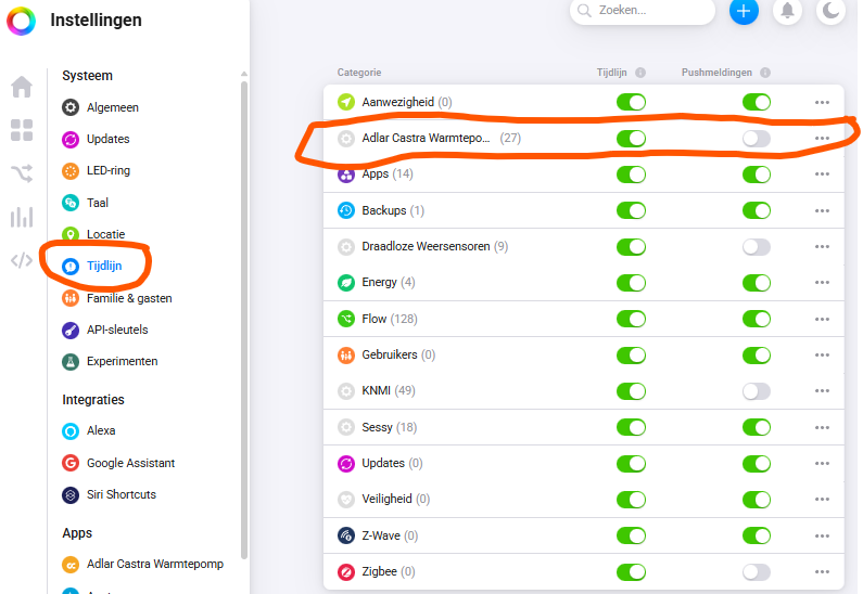

Kijk eens bij instellingen - tijdlijn: staat het vinkje op groen?
Er zit een beperking op het aantal tijdlijnmeldingen in Homey.
Vraag met niet hoe dat zit, ik ben er ook tegenaan gelopen, lang geleden.
Daarom gebruik ik nu meestal de MOBILE melding. Er kunnen maximaal 49 meldingen in de mobile telefoon ontvangen worden, dus wel vaak legen…..
