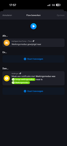

Inderdaad, de tekst wat meer duidelijkheid vereist, zoals “naar” weglaten. Komt deels vanuit vertaling vanuit Engels; “ Work mode” is ene keer vertaald naar “verwerkingsmode” andere keer naar “bedrijfsmodus”.
De EN kaartjes heb je niet nodig.
Even wat voorbeeldjes die de waarden rechtstreeks uit het ALS kaarrtjes halen verwerken:

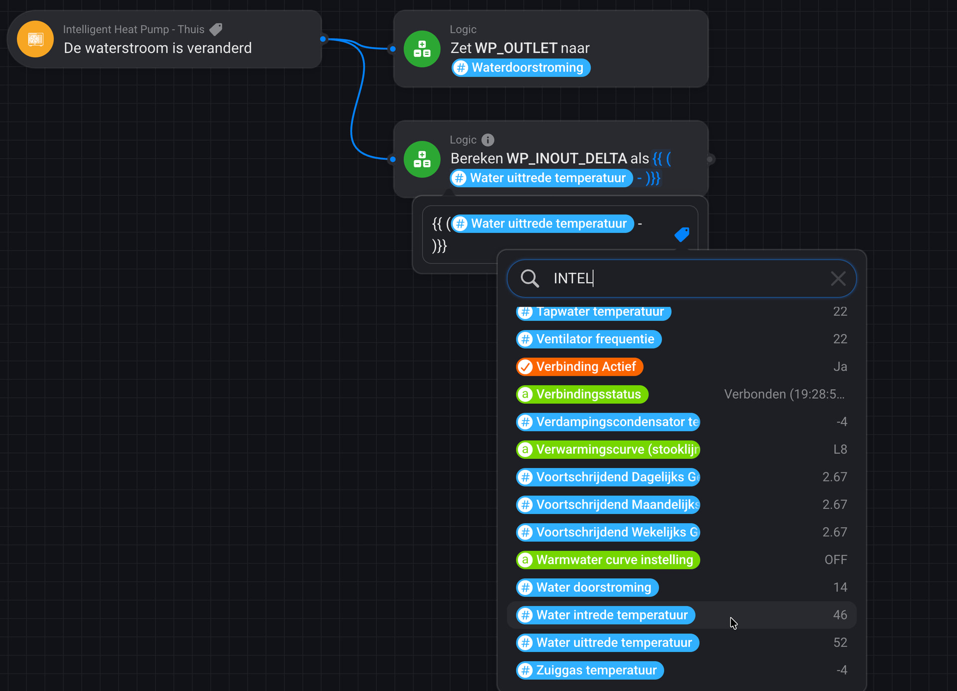

Als ik de EN-kaart niet gebruik heb ik ook niet de beschikking over variabelen als, in bovenstaand voorbeeld, “Water uittrede temperatuur” en de intrede versie.
Jouw zoekopdracht met INTEL als term geeft een waslijst aan Adlar-variabelen. Ik zie die niet, hoe ik ook zoek.
Het lijkt mij dat de Adlar variabelen beschikbaar komen als ze ergens gebruikt zijn/worden. Spontaan zijn ze er niet.
Of heb jij een actie uitgevoerd om ze allemaal in de variabelenlijst te krijgen? Of mis ik een vinkje ergens?

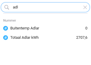

Ik snap dat INTEL van INTELLIGENT komt. Natuurlijk heb ik ADL gebruikt: er komt niets nieuws uit, anders dan wat ik al had gedefinieerd:
Zelfs als ik op de pagina sta met een flow, gebruikmakend van een interne variabele, krijg ik niets te zien wanneer ik op die variabele zoek.
Als het blauwe lijntje gekoppeld is dan komt het er wel …….

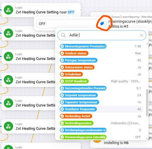

Ik wist dat het aan mijn kant lag. Eigenlijk heel simpel, nu ik het gevonden heb.
Je moet op het label-symbool klikken en dan krijg je alle flow tags te zien.
Ik zat in de variabele-hoek te zoeken……
Voor iedereen die ook niet zo handig is met flows , variabelen en tags !!!

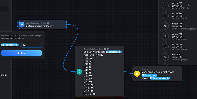

Ik heb nog wel iets nieuws in petto om eventueel uit te testen. Ik werd geinspireerd door je welbekende buitentemperatuur naar stooklijn omzetting.
Zie hier het resultaat. Ik denk dat jij op basis hiervan wel in de toekomst toepassingen weet te bedenken;-)
De onderstaande ‘Resultaat Waarde’ is in dit geval de Stookwaarde.
Met deze kaart kun je elke invoerwaarde (zoals temperatuur) omzetten naar een uitvoerwaarde op basis van een set regels. De app evalueert de regels van boven naar beneden. De eerste regel die overeenkomt met de invoerwaarde bepaalt de uitvoer.

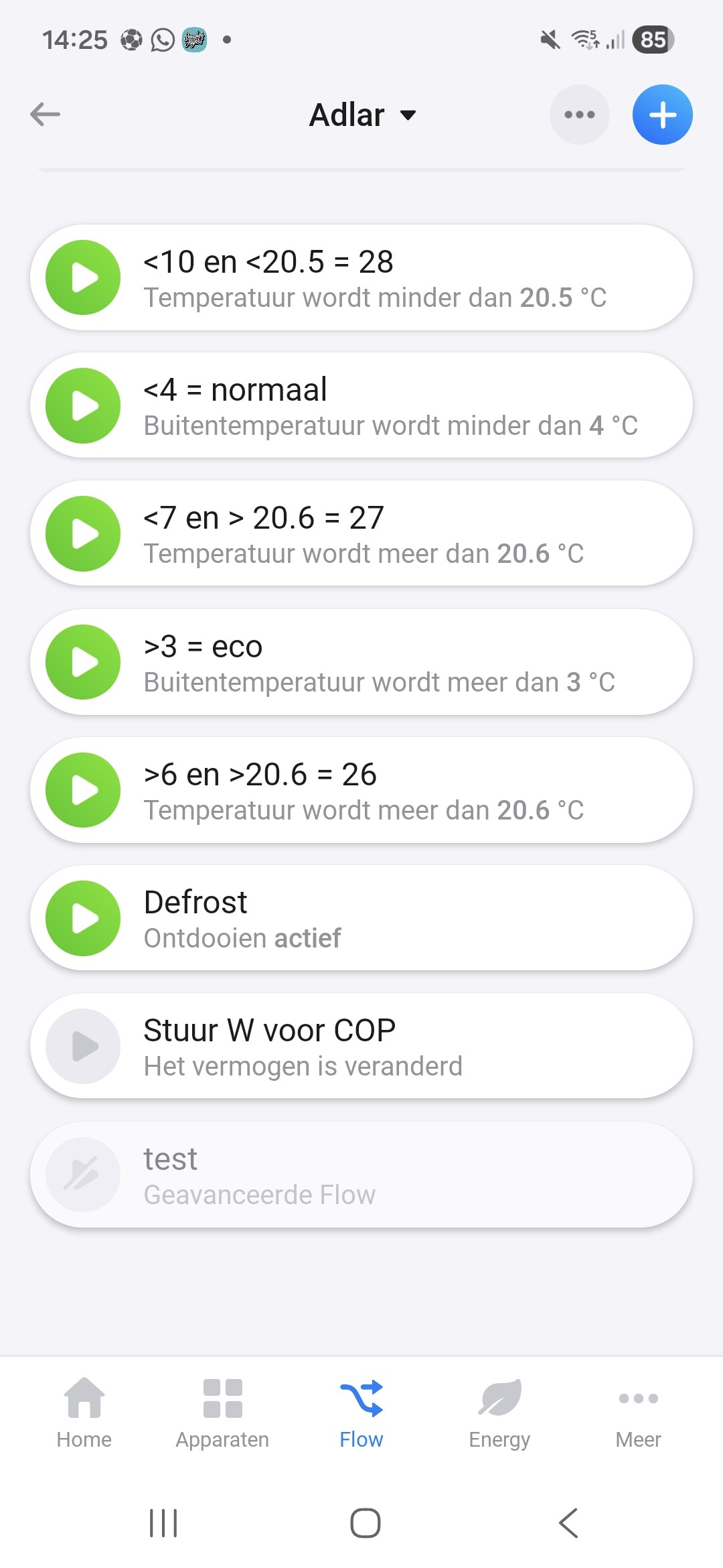

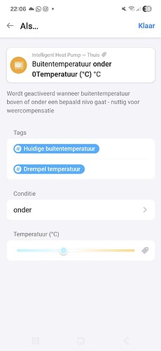

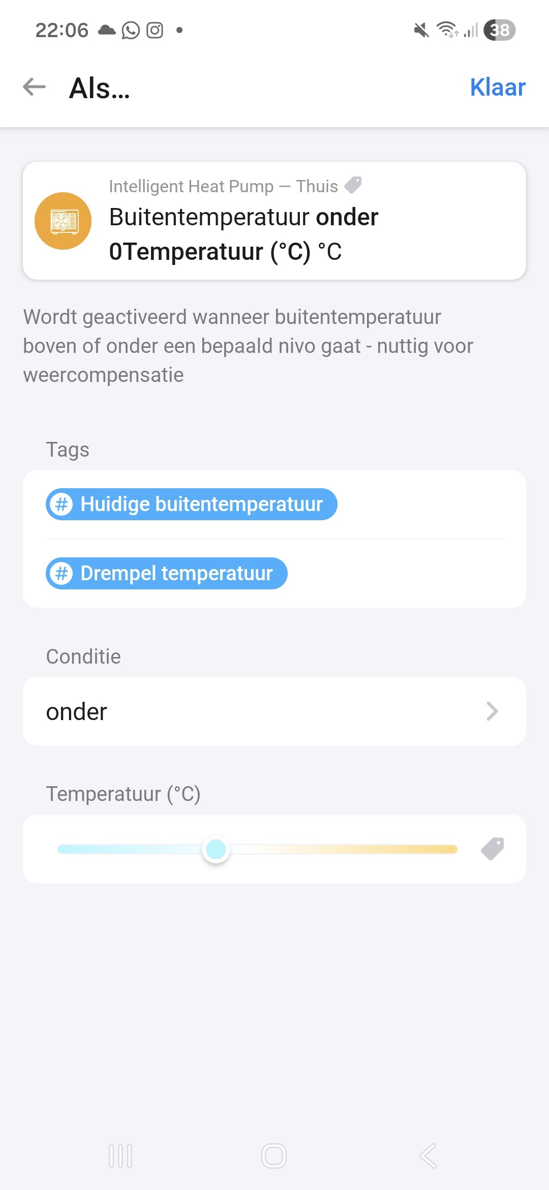

klopt het dat je deze conditie niet met temperatuur onder 0 kan instellen? Komt anders een foutmelding
Dit lijkt ook prima te werken. Echter stuur je hiermee enkel op buitentemperatuur. Hoe zou je hier ook je kamertemperatuur in mee kunnen nemen ? Dus bijv +1 of -1 instellen op huidige settemp.
Ik gebruik daar nu wat simpele flow voor die de kamerthermostaat meenemen en afhankelijk daarvan zit ik (met huidige weersomstandigheden) op settemp 26/27/28
Een kamertemperatuur boven de 20.6 of onder de 20.4 is de trigger.

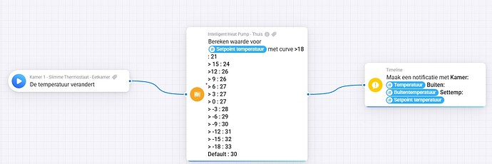

Ik los het op door een correctie op Temp Set te zetten zoals hieronder weergegeven.
De thermometer die ik in de woonkamer gebruik is een hele simpele, een Oregon Scientific v2 (THN132N/THR238NF) die via 433 MHz draadloos met Homey Pro verbonden is. Deze meet enkel accuraat de temperatuur, verder geen poespas.
Zie enige posts hierboven voor de stooklijn-flow. Daar zie je terug hoe ik de correctie toepas.

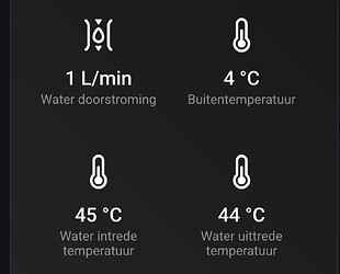

Jij schrijft dat de Aurora de ingestelde waarde niet krijgt. Staat die wel op SLUITING?
Als je bij Apparaten kijkt, en dan naar de Adlar, zie je dan een waarde staan (bij mij de doorstroming)?
