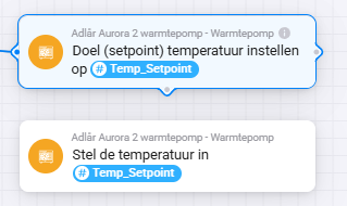

Ik ben mijn Advanced Flows rondom de Adlar aan het omzetten.
Ik zie 2 dan-kaarten die hetzelfde doen, lijkt het.
Wat doen beide kaarten?
Ik zoek een kaart die Set Temp. instelt.
De blauwe Temp_Setpoint variabele is een berekende waarde uit mijn”stooklijnflow” welke naar de Aurora geschreven moet worden. Welke van de 2 kaarten heb ik daarvoor nodig?
Goeie vraag.
Overal waar je een (i) ziet zijn kaartjes die ik bewust heb aangemaakt. Kaartjes zonder zijn systeem eigen kaartjes. Gebruik van Homey’s eigen systeem capabilites, denk aan onoff knop, maar ook target_temperature (de thermostaat) leidt tot het automatisch aanmaken van dit soort kaartjes.
For now, negeer ze is het devies :wink:, jij mag kiezen welke je voorkeur geniet
Dank voor de uitleg. Heb de eerste gekozen.

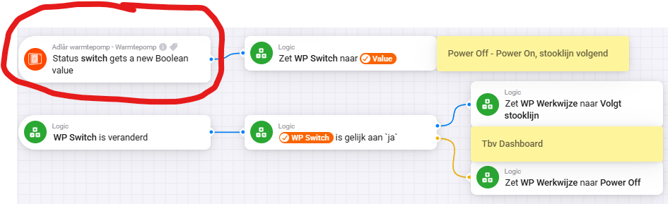

Maar ik heb nog veel meer flows rondom de Adlar. Ik heb moeite om de vervangende ALS-kaarten te vinden voor de originele Adlar kaarten, vooral als die “gets a new xxx value” zijn.
xxx = boolean, number of string.
Voorbeeld:
De rood omcirkelde kaart wil ik vervangen maar zie geen gelijke in jouw lijst van mogelijkheden.
Heb jij deze variabele “switch” bewust weggelaten of heet die anders in jouw app?

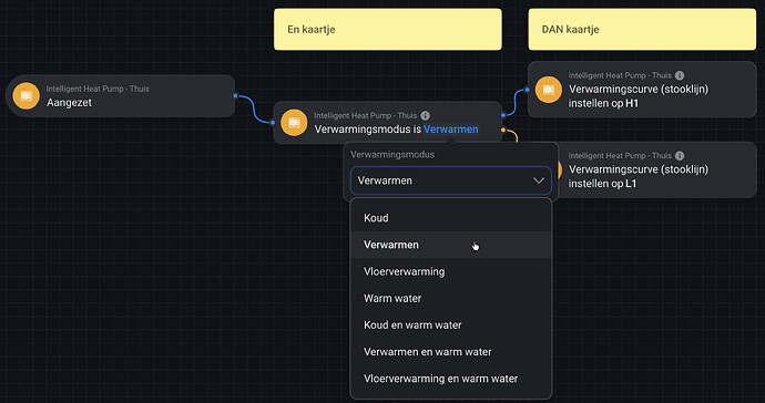

Een voorbeeld uitwerking zou kunnen zijn:
Als je een complete voorbeeld flow in gedachte hebt of al eerder had in oud formaat? Wellicht kan ik je daar mee assisteren, of een nieuw flow kaartje maken die een deel van het heavy lifting werk kan overnemen.
Dat is een EN kaart. Die had ik gevonden.
Maar ik zoek een trigger kaart (ALS).

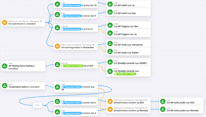

Ik heb een work around gemaakt door als trigger de ALS-kaart “De waterstroom is veranderd” te nemen.
Zie de EN-kaart Verwarmingsmode. De WP mode krijgt dan de juiste waarde (WP = WarmtePomp).

Ik zie in de test-versie nu enige extra ALS-kaarten .
Deze bijvoorbeeld:
Door de toevoeging “naar” wordt ook deze kaart minder bruikbaar.
Idealiter zou deze kaart “Verwarmingsmodus is veranderd” moeten heten en de tag de waarde van de actuele mode weergeven. Dan kan een EN of DAN kaart deze tag zo overnemen: klaar.

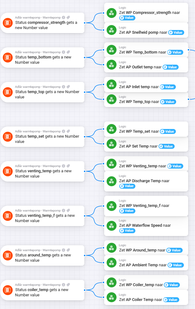

Een voorbeeld hoe ik met de officiële app omging (het zijn er veel meer, maar even voor het begrip):
Links (rood) de variabelen die Adlar beschikbaar heeft.
Bij elke wijziging van die variabele lees ik dat uit in 2 variabelen:
  • De WP-variabele heeft dezelfde omschrijving als die de Adlar heeft: erg cryptisch.
  • De AP-variabele heeft de benaming die in de Smart Life app gebruikt wordt: iets minder cryptisch.
Deze dubbeling heb ik voor eigen gebruik gemaakt, voegt verder niets toe.
Op deze manier heb ik steeds de actuele waarden voor alle variabelen beschikbaar en kan die daarmee in verschillende Advanced Flows gebruiken. Wat zou het fijn zijn indien je van (bijna) alle Adlar variabelen een ALS kaart kan maken met een tag die de actuele tekst, numerieke of ja/nee waarde heeft.
