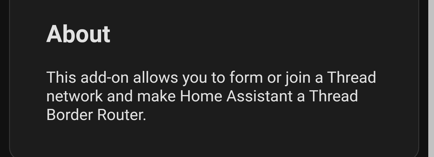

Ondanks wat ik dacht, blijk ik de Nuki dus nog niet via de OTBR integratie te kunnen koppelen.
Via Companion app > Problem solutions:

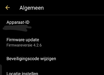

Ik vraag me af of dat klopt, HA zegt dat mijn slot firmware versie 4.0.0 heeft terwijl de app zegt dat ie op 4.1.8 zit. Ik zal straks eens naar 4.2.6 updaten.
Bij mij geeft ie ook 4.1.0 aan als versie via Matter, terwijl het slot firmware 4.2.6 draait.
