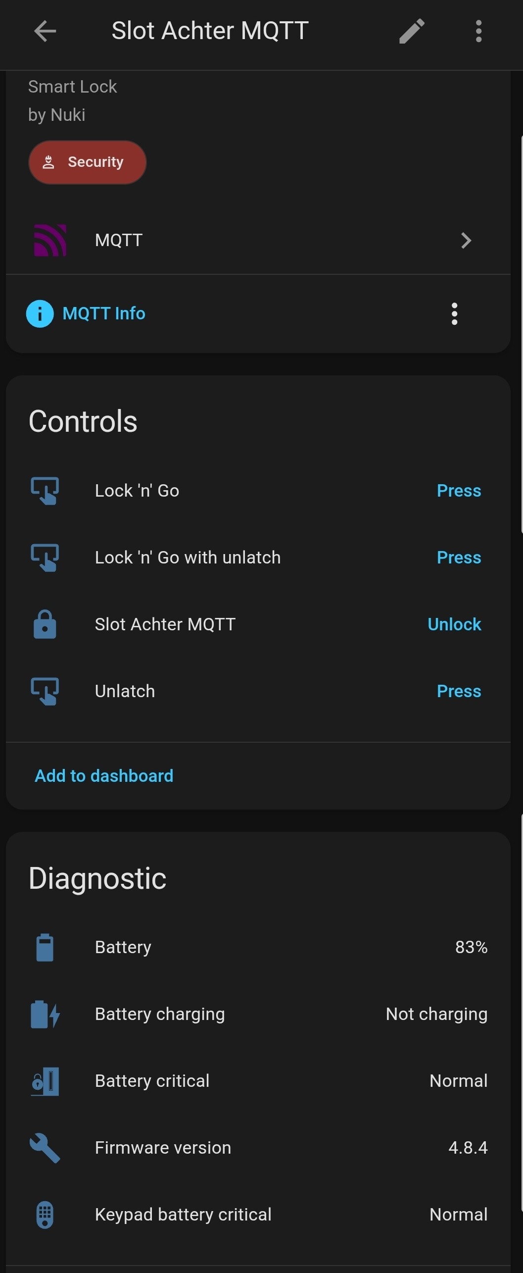

Aber bei mir ist es auf H.A. mit einer Nuki 4-Serie nicht viel besser:
Aber er funktioniert auch über MQTT :tada:
