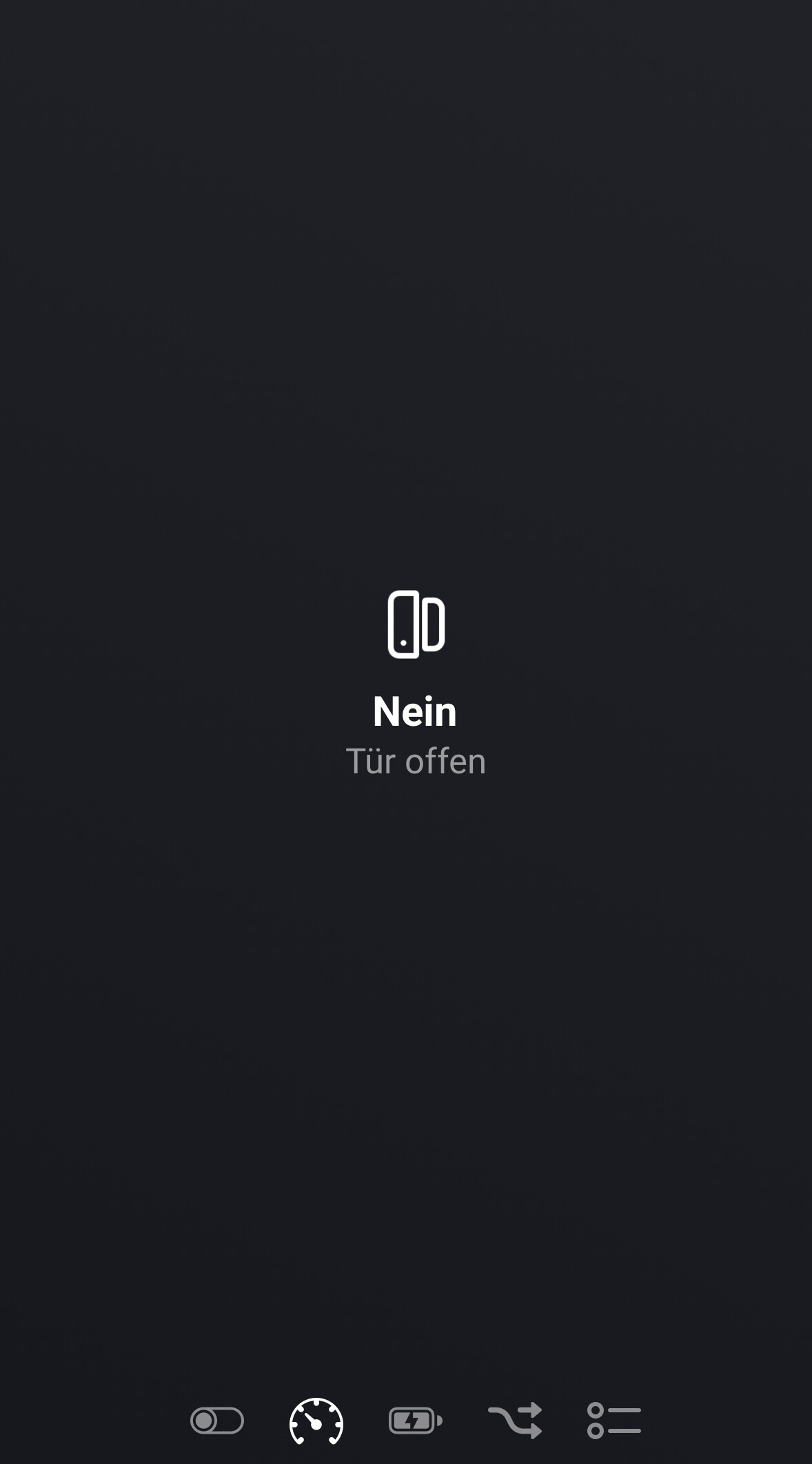

Also der Status in der Homey App ändert sich nicht, Siehe Screenshot:
Auch habe ich den Eindruck, dass sich in der Homey App alles zeitverzögert aktualisiert beziehungsweise alles, was mit dem Nuki Schloss zu tun hat. Die Nuki App arbeitet ganz normal, Tür offen oder Tür geschlossen, wird sofort angezeigt. Mein Eindruck ist, dass der Kontaktalarm, sprich, wenn ich von außen die Tür öffne, erst zeitverzögert aktualisiert. Von der Homey App kann ich die Tür ganz normal steuern….
Wenn das Gerät nicht anzeigt, dass die Tür offen ist, obwohl sie offen steht, kann der Flow nicht auslösen.
Dein Flow ist also richtig, die App scheint für dieses Schloss nicht richtig zu funktionieren.
Da dies eine offizielle App ist, musst Du wohl den Homey Support kontaktieren, mit Angaben zum Homey (Bezeichnung, Seriennummer und Softwareversion), Nuki (Bezeichnung und Seriennummer), App (Bezeichnung und Version). Das dauert wohl etwas, aber vielleicht passiert da ja etwas. Ich würde das Wort “verzögert” nur erwähnen, wenn Du sicher bist, dass das Homey-Gerät nach einiger Zeit offen dies auch anzeigt. Ansonsten wird die Öffnung gar nicht erkannt. das klingt auch dringender.
Auf dem Screenshot kann man jetzt nicht wirklich erkennen, ob der Status korrekt ist oder nicht. Schließlich weißt nur Du, ob die Tür zum Zeitpunkt des Screenshots offen oder geschlossen ist. :man_shrugging:t3:
Das hatte ich bereits unter Punkt 3 als wahrscheinlichste Problemursache erwähnt. Im Forum gibt es dazu auch bereits mehrere Posts.
Das widerspricht Deiner Info zum Screenshot:
Ändert sich der Status des Door Sensors jetzt in der Homey App, oder nicht? Wenn ja, wie lange dauert es, bis der Status aktualisiert wird?
Bitte auch die anderen Fragen noch beantworten!
Gerade eben hat sich der Status geändert, 5 Minuten, nachdem die Tür aufgeschlossen wurde. Ich will damit sagen, manchmal ändert sich der Status nicht, und manchmal nach mehreren Minuten oder sogar Stunden. Verbunden ist das Nuki Schloss über WLAN. Ich benutze den Homey Pro Early 2023. Hab jetzt wirklich diverse Varianten im Flow ausprobiert, der Kontaktalarm wird nicht in Echtzeit ausgelöst. warum auch immer der Tür Sensor funktioniert, in der Nuki App, einwandfrei schade, habe mir extra diesen Nuki Door Sensor gekauft, damit ich solche flows erstellen kann. Versteht mich nicht falsch, Dieser Flow Ist Jetzt nicht lebensnotwendig, dennoch hätte ich ihn gerne beim mir implementiert. Warum integriert Nuki in der Homey App den Tür Sensor nicht als eigenständiges Gerät das würde vieles einfacher machen. Wie bereits geschrieben, ist die Option mit der Standortbestimmung, Anwesenheit/Abwesenheit, eher auch keine Option für mich, da das Licht schon vorab angeht, bevor ich die Tür betrete. Es muss doch möglich sein, wenn ich Die Eingangstür Öffne, ich das Flurlicht an bekomme… :disappointed_relieved:
