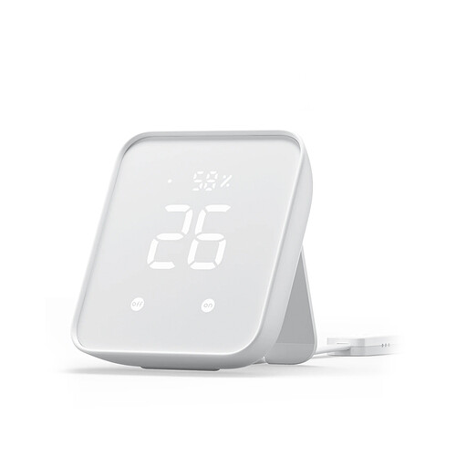

Dazu brauchst du noch den Switchbot Hub, dann funktioniert es sogar per Matter

Danke! :grinning: Leider mag ich die Firma gar nicht. Hab den Hub 2 hier rumliegen (wenn ihn jemand will, einfach Bescheid geben). Hatte den per Matter eingebunden und Zugriff auf das Internet verweigert. Nach ner Weile geht er dann nicht mehr. Erlaube ich den Internet Zugriff wieder, geht’s auch wieder. War zu 100% reproduzierbar.
Alles, was unbegründet nach Hause funkt (und nicht funktioniert wenn ich das verhindern will) fliegt bei mir kategorisch raus.
Trotzdem für den ein oder anderen sicher eine gute Lösung! :slight_smile:
Du wirst dann häufig Probleme haben, wenn du Hubs den Zugriff verweigerst. Dein Nuki war auch Weltmeister im telefonieren. Insbesondere bei Schlössern macht es wenig Sinn, wenn du sie beispielsweise per Geofense öffnen willst.

Deshalb hatte ich mir auch SwitchBot geholt. Matter ist ja eigentlich ein lokales Protokoll ohne Server gedöhns. Und der Hub sollte erstmal nur Temperatur und so durchgeben. Ohne Internet schafft er das nicht lange. Das ist einfach ein Witz. Wenn mal nen Bagger ne Leitung kappt, gehen mitunter wichtige automationen nicht mehr (wofür ich den Hub später noch missbrauchen wollte). Ich hatte den auch über 6 Monate genutzt und auf Updates gehofft. Keine Verbesserung.
Aber jeder hat da andere Präferenzen. Bei mir soll nichts nach außen funken wenn ich das nicht will. Vor allem nicht nach China.
