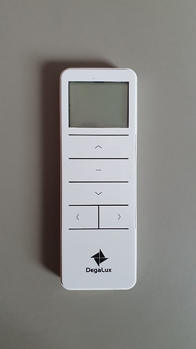

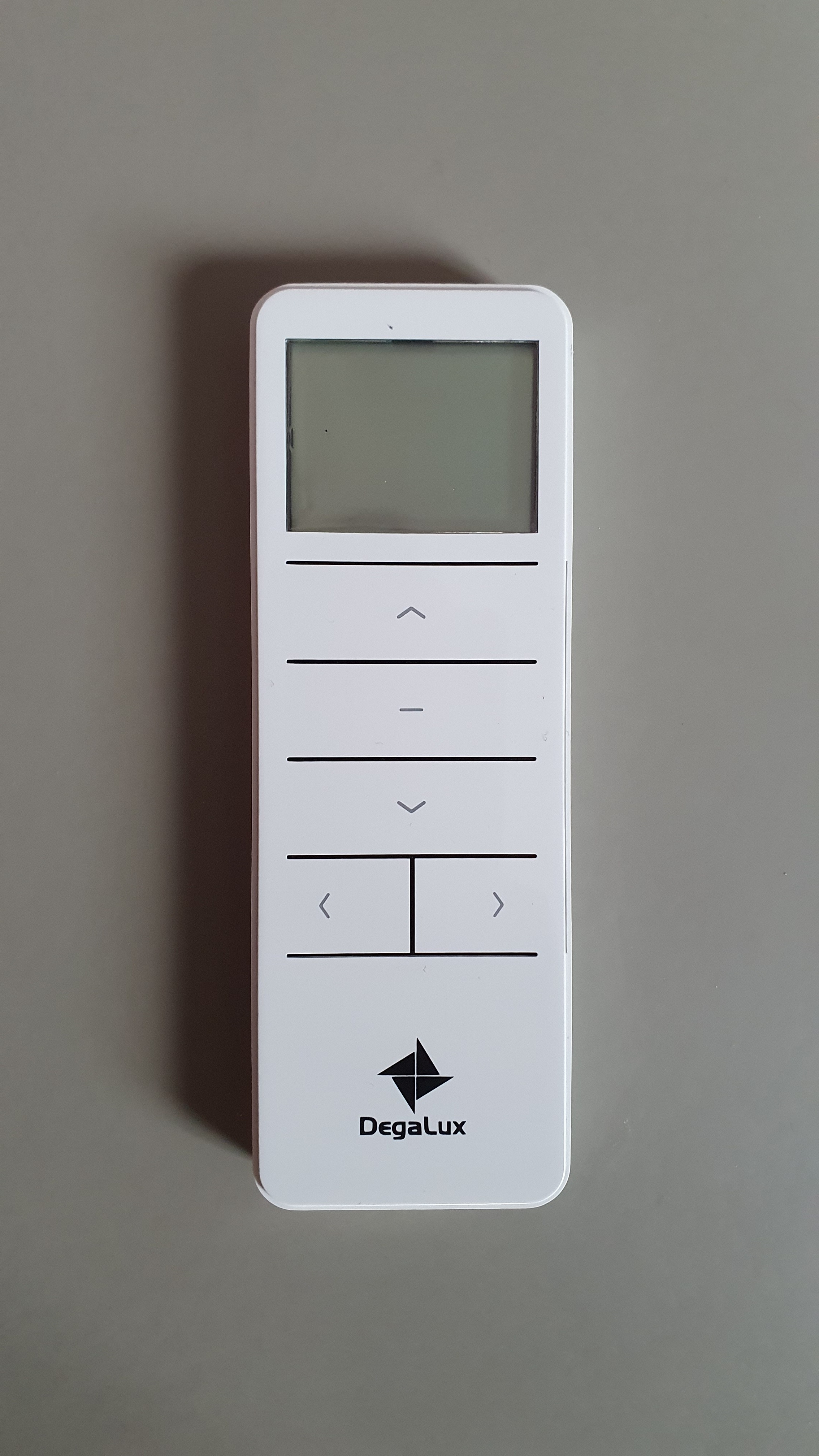

De zonwering is geïnstalleerd! Maar nu krijg ik de afstandsbediening niet gekopieerd op de Homey… zowel de Sunway app als Brel herkend de afstandbediening niet. Het gaat om de DD-2702h en de DC2702- DE. Iemand een goede tip?
Update: de DC2702DE variant was zo toegevoegd. De andere laat zich niet toevoegen
resultaat: k heb 1 knikarrmscherm van Brel die nog op het oude protocol werkt en zich laat bedienen door Homey. de 4 screens die ik heb laten plaatsen zijn bidirectioneel en kunnen niet bediend worden door Homey.
mooie boel dus, ik neig naar Somfy omdat dat goed wordt ondersteund. ‘‘Brel doet exact hetzelfde voor minder’’. niet dus
Via de ‘MY’ knop lukt dit toch wel
