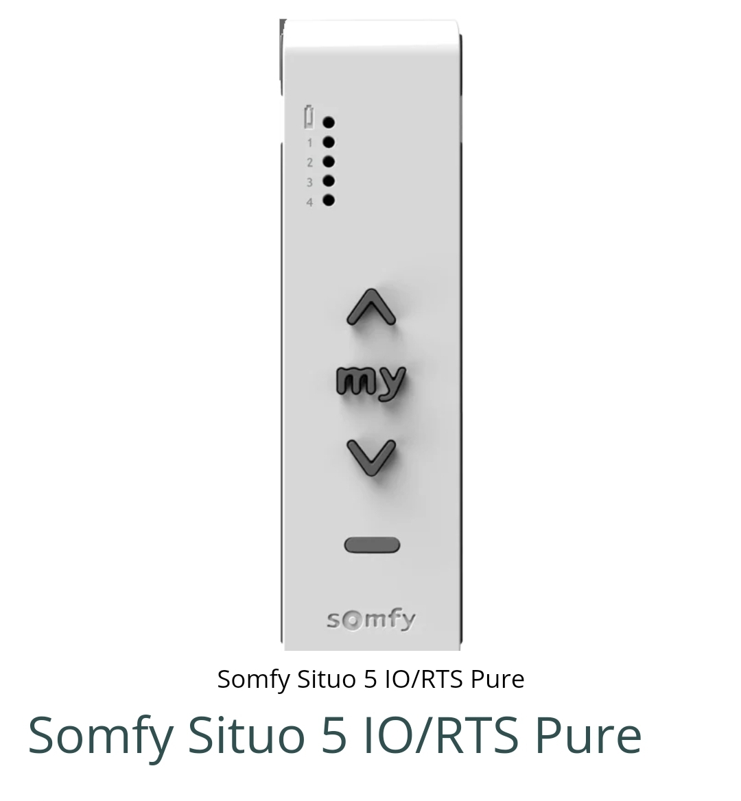

Welke remote heb je en met welke app gekoppled? Toevallig een RTS app? Somfy RTS App for Homey | Homey
Heb je toevallig ook een remote die naast IO ook RTS doet? Met je huidige berichten kunnen we niet veel meer concluderen en een IO signaal kun je niet rechtstreeks vanuit Homey sturen.
Op de achterkant van de afstandsbediening staat “Situo 1 io Pure II”.
Inderdaad gewoon de Somfy App die als eerste naar boven komt geĂŻnstalleerd.
Ik heb geen andere remote. Zou ik wel aan de winkel een andere remote (met RTS) kunnen vragen die een Somfy IO motor aanstuurt?
Of kan een RTS remote sowieso geen Somfy IO aan kunnen sturen?
RTS en IO zijn volledig aparte protocollen.
Als je motor geen RTS praat (en dat doet ie dus blijkbaar niet), krijg je em zonder Tahoma of Conexoon nooit aan Homey gekoppeld.
Als het je echt gelukt is om de afstandsbediening aan de Somfy-app toe te voegen, dan moet het RTS zijn.
Maar de beschrijving op de achterkant suggereert dat het IO is, dus ik denk dat de afstandsbediening die in Homey verscheen een fantoom is, aangezien Homey niets kan toevoegen dat IO is.
Je bedoeld RTS neem ik aan.
Ik weet niet of er meer “universele” ofwel tweetalige Somfy remotes zijn…
