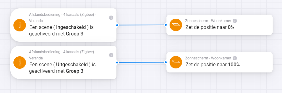

Ik heb diverse screens en zonneschermen in huis. Die bedien ik allemaal (naar tevredenheid) vanuit de app. Nu heb ik een Robbshop 4-kanaals zigbee afstandsbediening gekocht. Ik wil graag de schermen in de tuin met die afstandsbediening kunnen bedienen.
Met een simpele flow is in te stellen dat de schermen open en dicht gaan, maar ik ging er eigenlijk vanuit dat nog-een-keer-drukken het zonnescherm zou stoppen, maar dat gebeurt natuurlijk niet. Opnieuw op de knop drukken zorgt dat de flow opnieuw wordt uitgevoerd.
Wie kan me hiermee helpen? Hoe zorg ik dat het scherm stopt met bewegen als ik nog een keer druk? Zou ik daar een advanced flow voor kunnen schrijven?

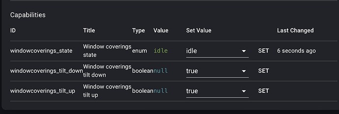

Je kunt met Homey Developer Tools kijken of je het scherm zelf kunt starten en stoppen. Door de waarde van een capability te wijzigen. Dan kun je zelf een flow maken met de app Advanced Virtual Device met de THEN card “Set device capabilities………”
Of je probeert eerst even het advies van @Dijker uit: stuur het scherm omhoog terwijl het naar beneden gaat.

Ik heb de zigbee-controller ook op een bedrade schakelaar aangesloten (pulsdrukker), daar werkt het wel, tweede keer drukken of andere richting drukken zorgt dat het zonnescherm stopt. Daarom dacht ik dat het met de afstandsbediening ook zou werken, maar dat lijkt niet zo te zijn.
Volgens mij kom ik er niet omheen, als ik in Homey de AB programmeer, start bij het drukken op de knop de flow opnieuw. Dan ga ik inderdaad met 4 kaartjes de 4 knoppen zo programmeren: 0%, 33%, 66% en 100%. Het voordeel is natuurlijk wel dat ik met Homey meerdere zonneschermen zo tegelijk kan bedienen.

Dan ga ik dus een aantal flows schrijven en die bedienen met de knop. Stoppen met de AB is dan niet mogelijk.
