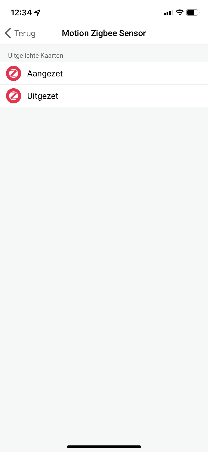

Ik krijg bij het maken van ‘Flows’ met de Zigbee motionsensor alleen de mogelijkheid om deze ‘Aangezet’ of ‘Uitgezet’ te kiezen. Dit is anders dan bij orginele Philips Hue (Motion) sensoren. Moet/wordt dit nog worden ontwikkeld?
Ik mis o.a. de opties "Bewegingsmelder gaat aan’ enz. waarna het commando wordt gegeven.

Het is alleen mogelijk om in een flow de sensor aan/uit te zetten, zie foto:

Als de Tuya Zigbee app 'm niet ondersteunt (en dat is het geval) dan ga je niet meer krijgen dan aangezet/uitgezet.
Je kunt in de bijbehorende thread vragen of support kan worden toegevoegd. In de eerste post staat welke informatie daar precies voor nodig is.

Dat je alleen aan/uit kunt vinden komt trouwens omdat Homey 'm nu alleen herkent als algemeen Zigbee device, maar geen idee heeft wat voor device het is. Bij een onbekende plug wil aan/uit nog wel eens werken, maar in dit geval moet Homey natuurlijk de status kunnen uitlezen. Voor sensoren e.d. heb je dus niets aan die “onbekende Zigbee” route. Maar wie weet met wat geduld in de toekomst; vragen staat vrij.
