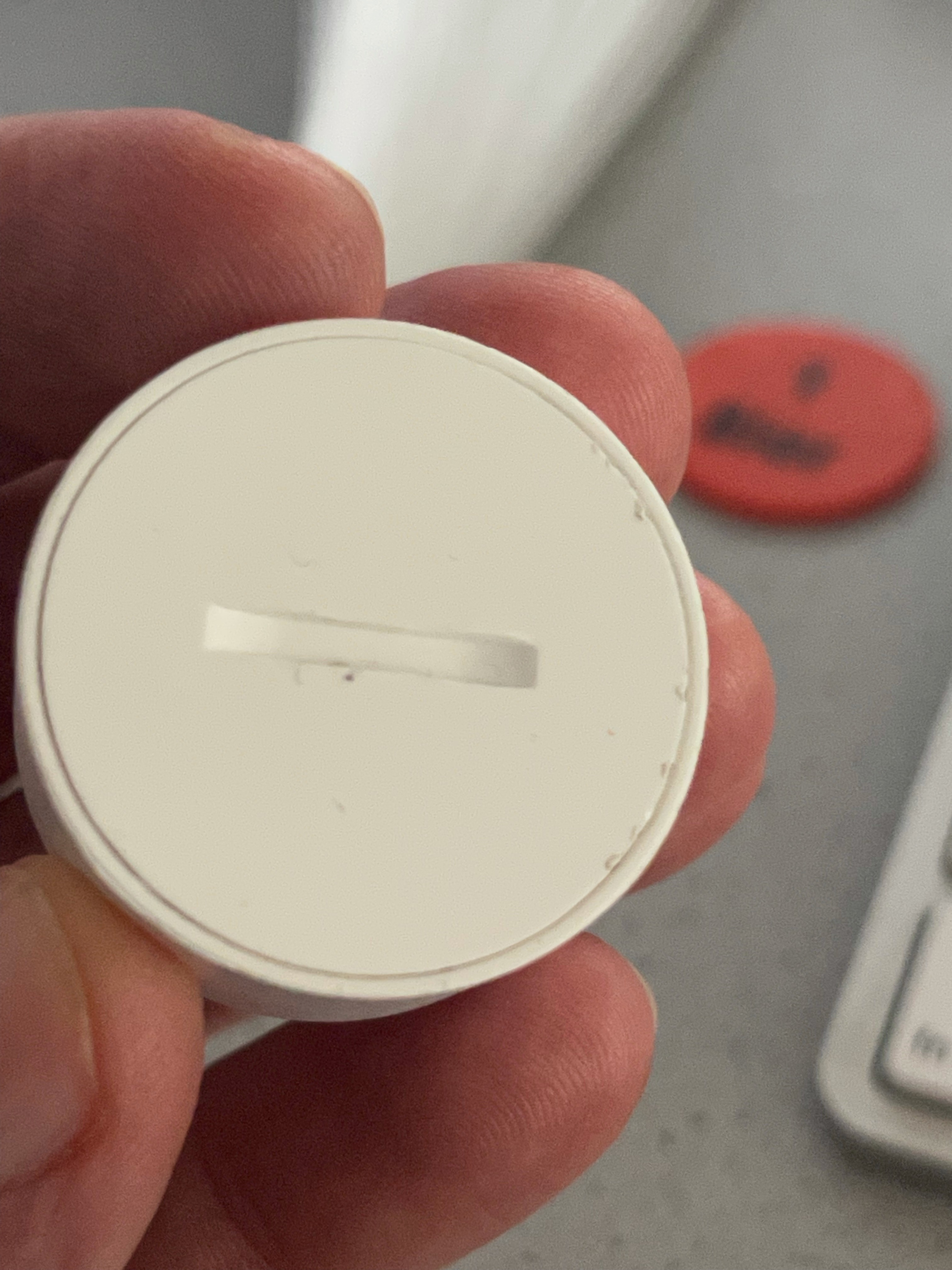

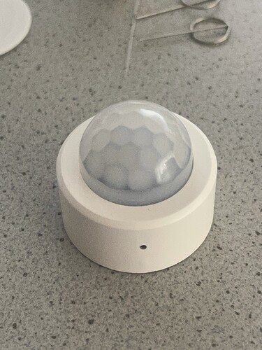

Bilder kommen gleich, das Teil nervt auch was das öffnen vom Batteriefach angeht ,habe mir jetzt den Finger aufschlitzt… grummellll
