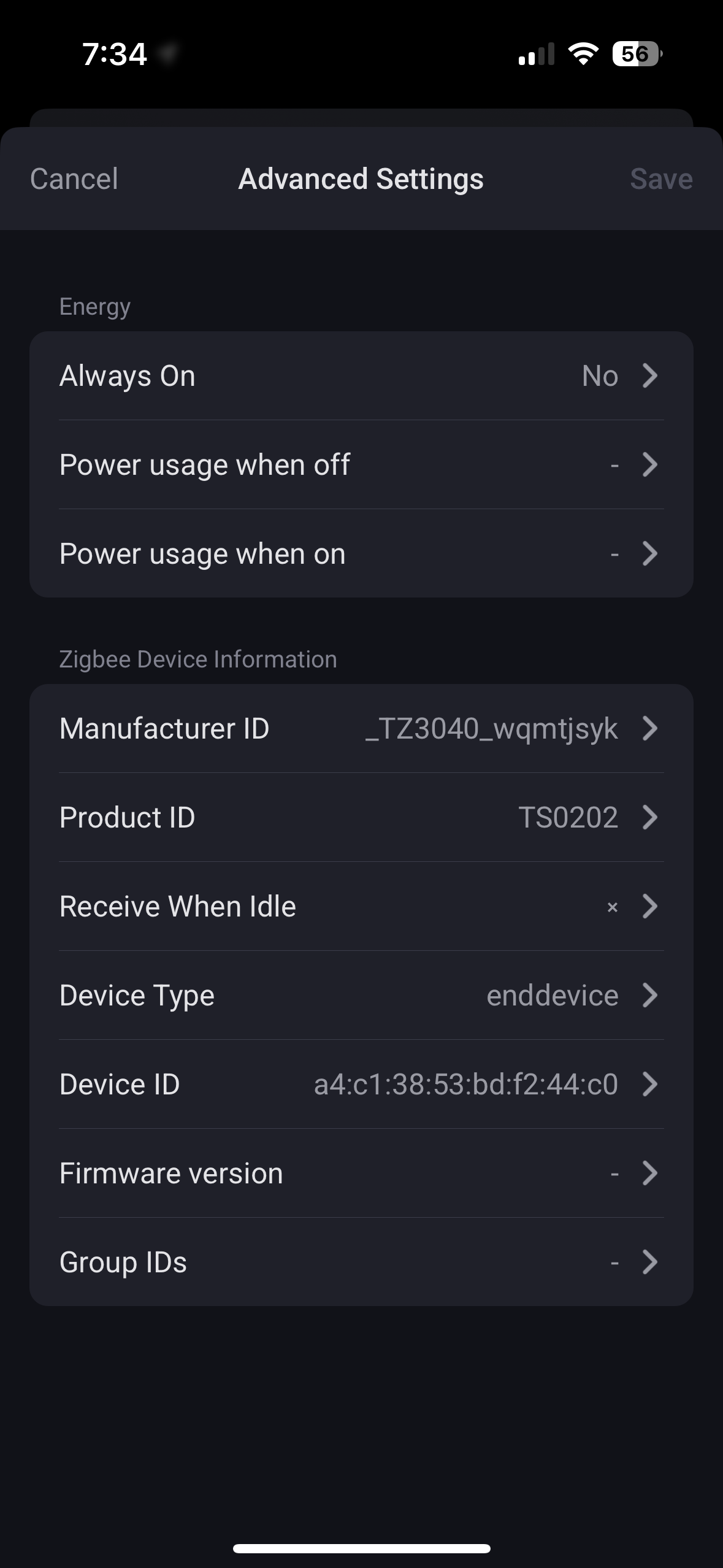

Welke ID’s worden getoond in de geavanceerde instellingen van het Simpel Zigbee apparaat?
Dit zijn de screenshots van de apparaten:
deursensor:
motion sensor:
temp sensor:
So no commonality with Xiaomi / Aqara (other then being a Zigbee sensor)…
Strange to see that the ManufacturerID is also changing; appears like a random string of characters.
