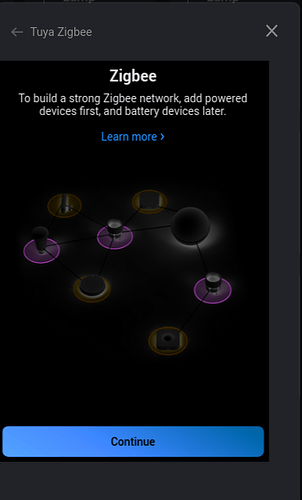

Kreeg je tijdens het pairen van je eerste zigbee apparaat geen info pagina als deze te zien?
Dit is wat er op de Pro gebeurt bij het toevoegen van een zigbee apparaat:

Ik krijg jou printscreen ook te zien.
