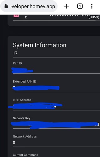

En kun je dat ergens monitoren, blijkbaar wel gezien de foto’s, maar waar?
Homey is niet degene die het bepaalt, maar de apparaten zelf. Wat meestal goed werkt:
  • eerst alle Zigbee routers toevoegen, daarna pas end devices (sensoren)
  • Zigbee apparaten toevoegen op de plek waar je ze wilt gebruiken (dus niet naast Homey toevoegen en vervolgens het apparaat verplaatsen)
  • als je 10, 15 routers hebt toegevoegd, laat het netwerk dan een paar uur “settlen” (zo kan het Zigbee mesh zichzelf goed opbouwen)
  • ook als je alle routers hebt toegevoegd, wacht een paar uur voordat je end devices gaat toevoegen
https://tools.developer.homey.app/tools/zigbee

  • Heb je je wifi en zigbee kanalen afgesteld?:
  • Welke merken gebruik je? Soms hebben ze een slechte invloed op elkaar.
Network key begint met eb:bb:enzevoort dus dat zou oke moeten zijn
Zigbee kanaal staat bij mij op 14, en mn fritzbox op 11 (vastgezet)
Volgens de checker zou dat goed moeten gaan.
