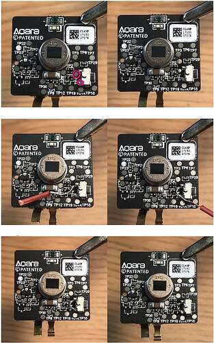

Ik gebruik eigenlijk hele goedkope bewegingssensoren van Aqara. Via Ali makkelijk en tegenwoordig ook wel relatief snel aan te komen…
Trouwens, heb wel de zgn ā€œblinddtijdā€ aangepast:
Kan dus geen kwaad als je beetje handig bent… :slight_smile:
Die truuk werkt helaas niet meer op recente uitvoeringen van die sensor.
Op degene die ik (recentelijk) besteld heb lukt dat nog altijd.
Dan heb je mazzel gehad, in de loop van 2021 zijn er nieuwere modellen (of in ieder geval nieuwere firmware) uitgekomen die het niet meer mogelijk maakt. Het is dus een gok of het nog gaat werken als je nu koopt.
Daar staat tegenover dat er een nieuw model is uitgekomen met instelbare gevoeligheid Ʃn instelbare blindtijd, de P1. Maar voor zover ik begrijp is het op dit moment niet mogelijk om die in Homey ondersteund te krijgen.
