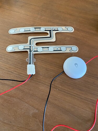

Nu even voor 11 euro een pressure mat gekocht, en had nog een aqara flood sensor liggen. Helemaal top.
Meet prima of er iemand in bed ligt of niet.

Ik heb de mat van onderstaande winkel gebruikt.
Deze gaat dan gewoon op de 3V batterij van de aqara sensor werken.

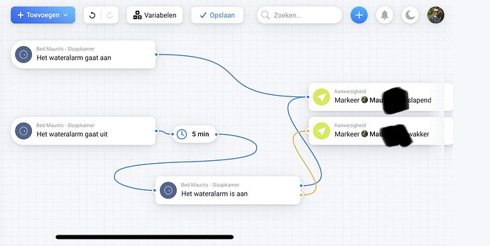

Ik ga het vanavond testen met deze sensor. Benieuwd hoe alles gemeten wordt en welk programma ik er uiteindelijk voor ga schrijven.
Ik denk dat deze ook prima werkt. Het ziet er uit als een contactsensor in ieder geval.
Ik heb nog geen goede flow gemaakt om de problemen met omdraaien in bed op te lossen. De sensor is zo gevoelig dat deze bij kleine bewegingen al aan of uit gaat.
Denk even een flow met een zandloper o.i.d. die dan een bepaalde tijd een x aantal keer het contact controleerd.

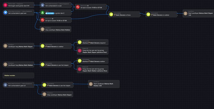

Al een aantal weken gebruik ik de deurmat alarm van de Lidl en dat werk perfect het was even spelen met de Advance flow maar het is gelukt. en ik ben er super blij mee. (en ook wel een beetje trots)

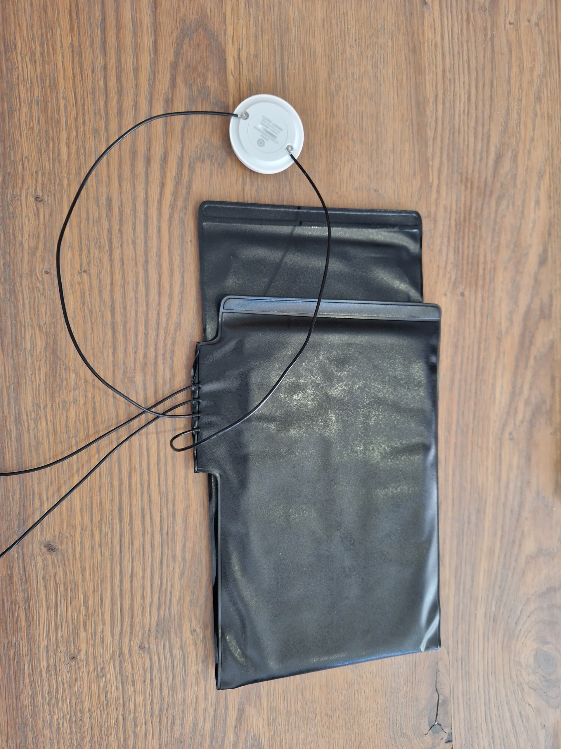

Het makkelijkste is het met de Aqara water sensor schroefje los, draadjes er in en klaar,

Hierbij mijn flow voor de matras melder en de flow voor de gordijnen
Hopelijk heeft iemand hier iets aan
Gr Mark

Ik zie dat deze trouwens op 9V werkt. Maar neem aan dat je de mat gewoon op de 3V van de watersensor laat werken?
Flow is ook mooi opgezet.
Hier kunnen we zeker wel wat mee.
Ik heb de flow voor de test bijna 1 op 1 over genomen. Ben benieuwd.
Voor het wakker worden heb ik wel een voorwaarde toegevoegd dat het later dan 06:30 moet zijn.
Ik had vannacht een blind spot van meer dan een uur dat ik de sensor niet activeerde haha.

Heb alleen het draadje doorgeknipt en aangesloten op de Aqara water sensoren en ik heb een raam deur sensor van Aqara voor de andere kan van het matras gebruikt
Raam/deur sensor was wel wat lastiger je moet solderen en daar ben ik echt niet goed.
