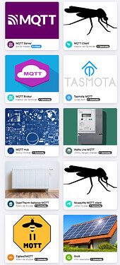

Du brauchst den Booker MQTT Broker App für Homey | Homey
und den Client
MQTT Client App für Homey | Homey

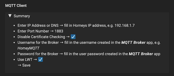

@Thorben, wenn Du den MQTT Broker mit der Homey MQTT Broker App auf Deinem Homey installierst, dann muss im T2SG folgendes konfiguriert werden:
Ist im Grunde aber genau dasselbe, wie die Einrichtung der OpenDTU in meinem Tutorial.

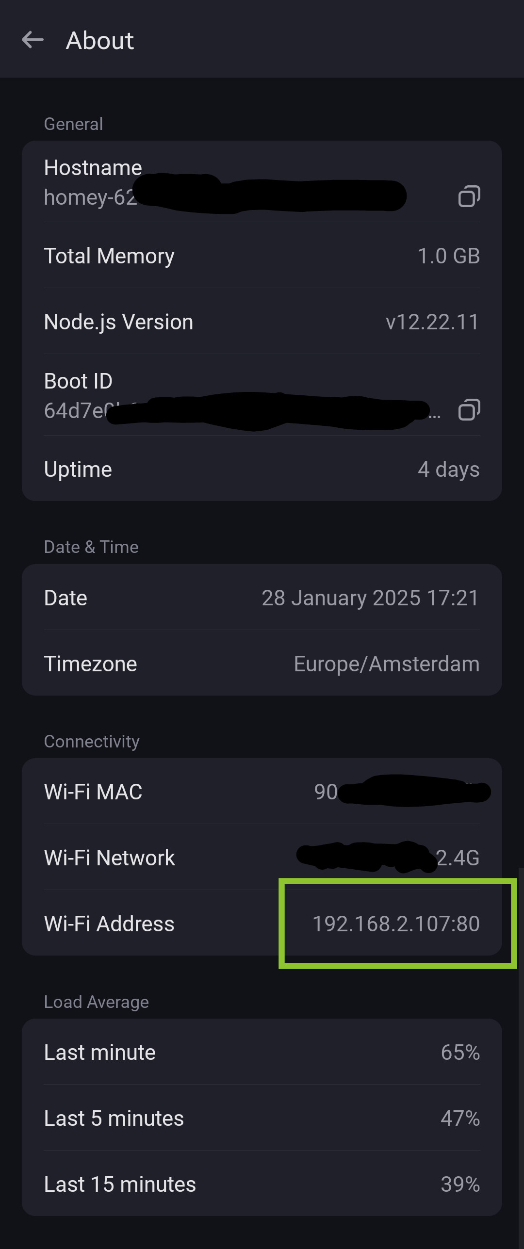

Woher weiß ich eigentlich welche IP ich dort eintragen muss?
Diese hier 192.168.1.255 stand ja bereits drin als ich es zum erstem Mal geöffnet habe.

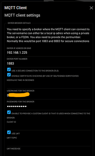

Und der Port 1883 ist auch bestimmt richtig?
Hab das jetzt so ausgefüllt

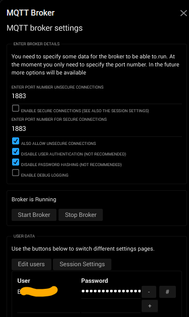

und den Broker so
Leider bisher keine Verbindung

Hatte ich doch in dem Screenshot einen Post drüber beschrieben, dort muss die IP-Adresse vom Homey eingetragen werden.
Dasselbe gilt für die MQTT Client App:
Du kannst die IP-Adresse von Homey wie folgt ermitteln:
Tippt auf
…Mehr >
Einstellungen >
Allgemein
Tippt dann unter “Systemeinstellungen” auf Info (oder Über / About, so etwas).
Dann findest du die IP-Adresse unter “Konnektivität”:
:see_no_evil::see_no_evil::see_no_evil:
Da kann ich ja lange ausprobieren… Ich habe die IP vin meiner Homey Bridge eingtragen:see_no_evil::see_no_evil::see_no_evil:
Mit der Homey-Pro-IP funbktioniert das jetzt

Ich hab den Broker nun am laufen aber wenn ich einen Flow erstelle kann ich in den Parametern keine der Werte aus meinem Wechselrichter sehen.
