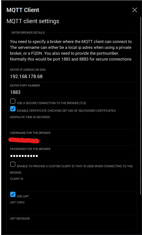

Nachdem ich festgestellt habe das ich noch 2 Haken zu viel drin hatte, funktioniert das jetzt.
Hier meine Einstellungen:
Hier meine Anzeige in den Variablen:
