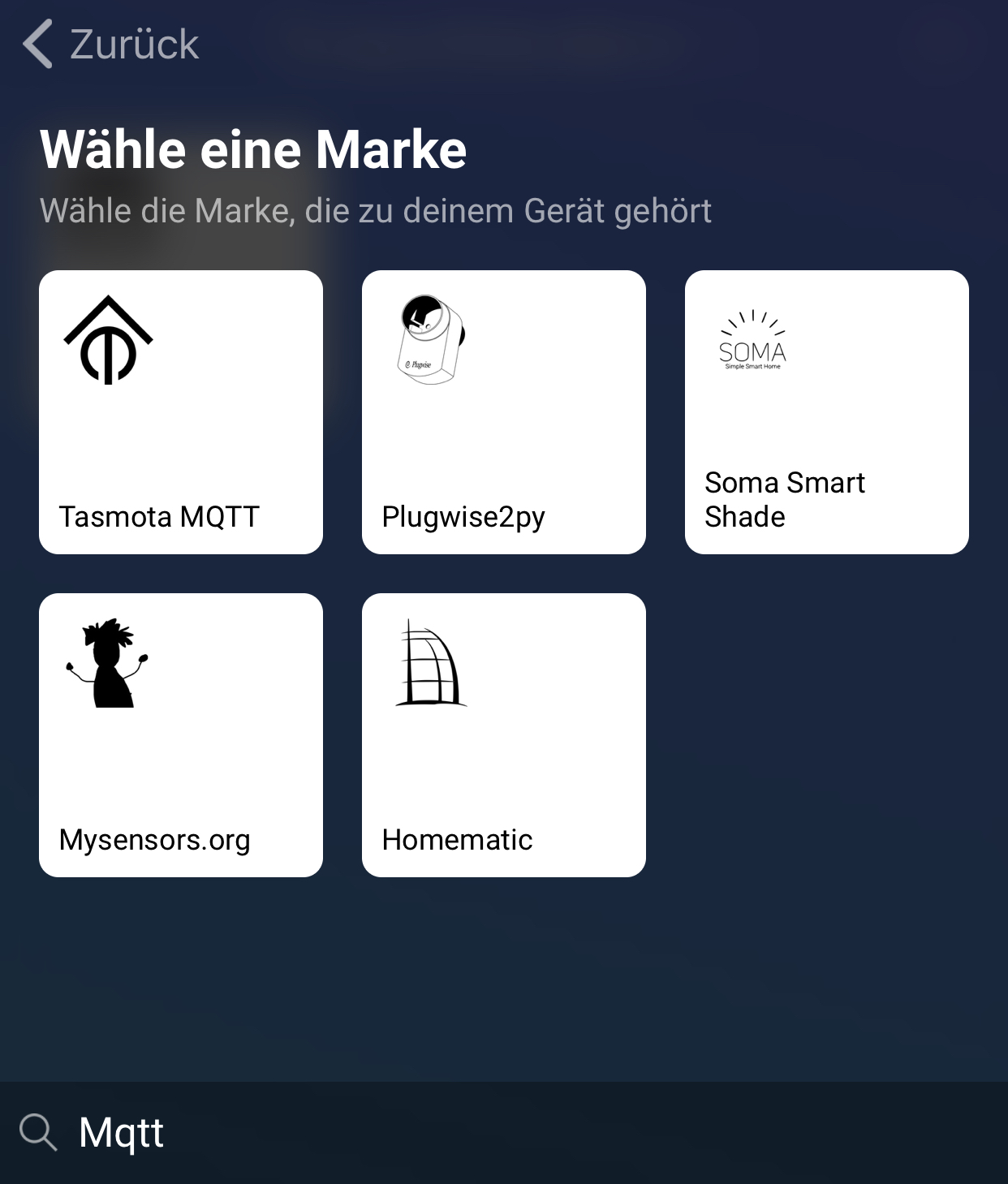

Hi… Du kannst doch im MQTT Hub direkt MQTT Geräte anlegen. Sprich erst Gerät wählen dacach capacities dazu in denen dann did mqtt state und set Befehle eibetragen werden können?! Oder versteh ich dich grad falsch?
Ich habe zwar die MQTT Hub App in Verwendung, bekomme aber die App nicht zu Auswahl wenn ich ein Gerät hinzufügen will.
Selbst über die Suche tauchen bei mir die aus Deinem Screenshot ersichtlichen Geräte nicht auf?!
Welche App Version des Hubs hast du denn installiert?
v2.1.9
Probier es mal mit der 2.2.5 :slight_smile:
Und keine Angst, läuft ultra stabil und hat viel mehr Funktionen als die von die installierte stable!
Die MQTT devices wurden erst später eingeführt, genau wie das Auto discover.
https://homey.app/de-de/app/nl.hdg.mqtt/MQTT-Hub/test/
Danke!
Habe mir die v2.2.5 installiert.Nun kann ich MQTT Geräte anlegen.
