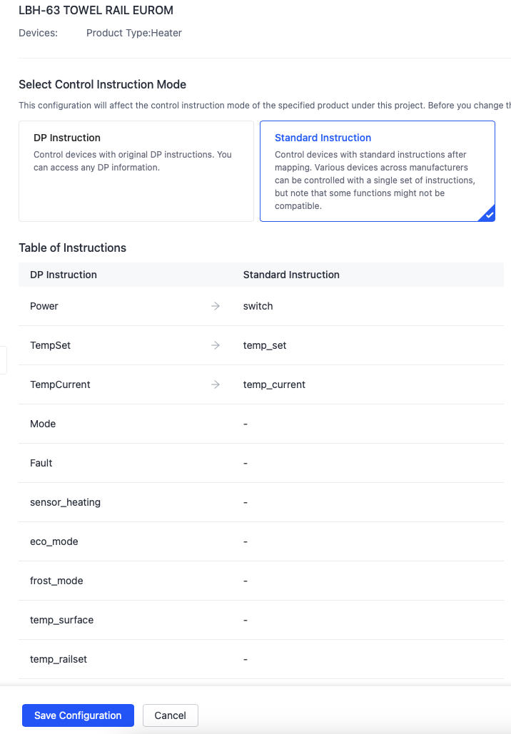

Als ik bijvoorbeeld bij de radiator via Tuya API Exporer de properties van de radiator query zie ik dat er een Mode commando beschikbaar is waarmee ik de radiator in “Room” of “Towel” modus kan schakelen.
Deze functie is via de Smart Life app wel beschikbaar maar via de Homey Pro Tuya Cloud app niet.

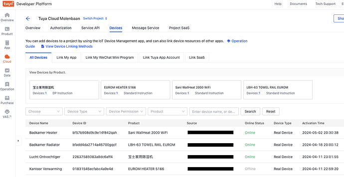

Op het Tuya Developer platform zie ik dat ik de apparaten kan instellen om in plaats van de Standard Instruction, een zogenaamde DP Instruction set te gebruiken, maar zodra ik dat doe werkt de Tuya Cloud app helemaal niet meer.

Als je DP gebruikt, dan kun je de RAW events ontvangen via deze kaarten.

Ik heb inderdaad al gekeken met de RAW kaarten wat er binnenkomt, maar ik krijg niet de indruk dat de switch van Standard naar DP Instruction set iets verandert. Het lijkt erop dat sommige aanpassingen die ik via de Smart Life app doe, bijvoorbeeld de radiator in Towel mode zetten, enkel direct naar de radiator gaan.
