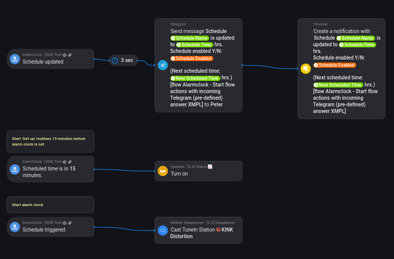

De flow wordt getriggerd door het antwoord op de Telegram vraag, en stelt het ‘Action Scheduler’ apparaat ‘Alarm Clock’ in op het gewenste tijdstip,
Screenshot from 2023-05-07 01-34-40

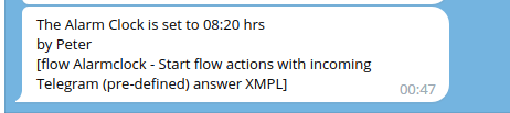

en stuurt een bevestiging:
Screenshot from 2023-05-07 01-24-48
De Action Scheduler heeft de mogelijkheid om een flow x minuten voor het schedule tijdstip te starten; zo kun je de flows starten, die 15minuten voor de wekker gaat moeten starten,
en de wekker zelf wordt getriggerd op het ingestelde tijdstip
