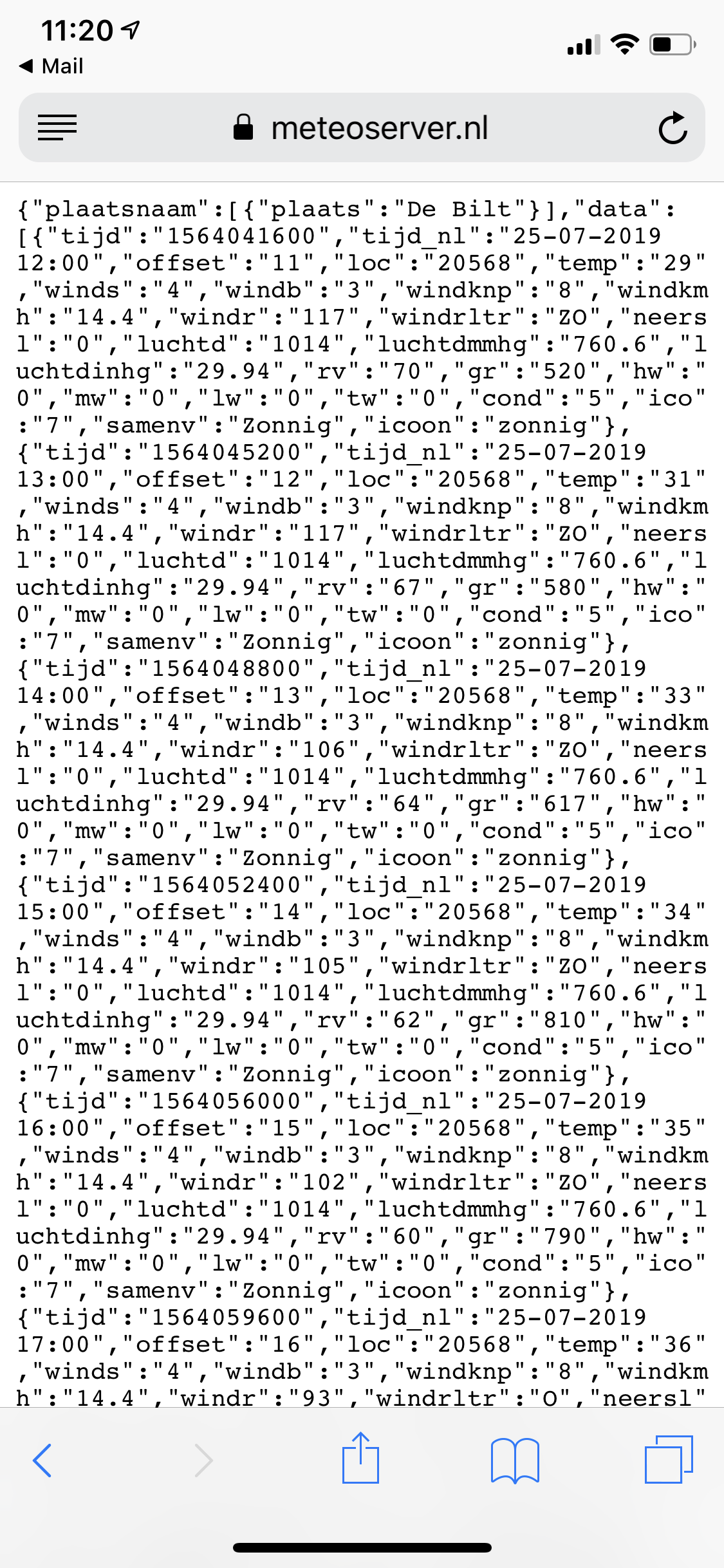

@robertklep stel dat ik onderstaande jsonfile heb, is dan plaatsnaam de key van het object? En de variabele “temp” op tijdstip 14:00 is dat dan het tweede element?
Om die variabele dan aan te roepen: $plaatsnaam[1].temp. ?
“Dit is wel ff andere koek zeg:nerd_face:
Welke onderstaande JSON file? :wink:
Zo te zien moet je dan $.data[1].temp hebben.
Fantastisch @robertklep, dat is hem. Werkt geweldig. Nu kan ik verder met ‘mijn’ volautomatische tuin🤗
