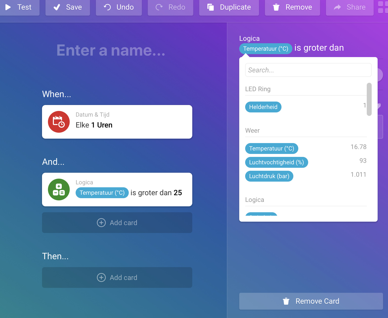

Ik was bezig met de flow weer te maken zoals ik het gisteren had, toen kwam ik achter een tag (temperatuur)
is deze tag gekoppeld aan het realtime weer van het moment? Dit zou dan de makkelijkste oplossing voor mij zijn om te maken wat ik wil maken. Real time weer en daar ventilator aan koppelen.
Kijk even hier en zoek te Temperatuur tag op. Kan je voor jezelf bepalen of het een beetje accuraat is.
Ah top dankje.
Ik had deze nog niet gezien, omdat de insight pagina een beetje een rotzooi is met alle apps los etc. (geen totaal).
Ik denk dat ik deze manier ga gebruiken, omdat dit is wat ik nodig heb. De ventilator flow moet gebruikt worden boven een bepaalde temperatuur. of het nou 1 graden ernaast zit haalt mij niet uit.
Bedankt dat jullie mij wilden helpen. Ik had deze manier over het hoofd gezien.
