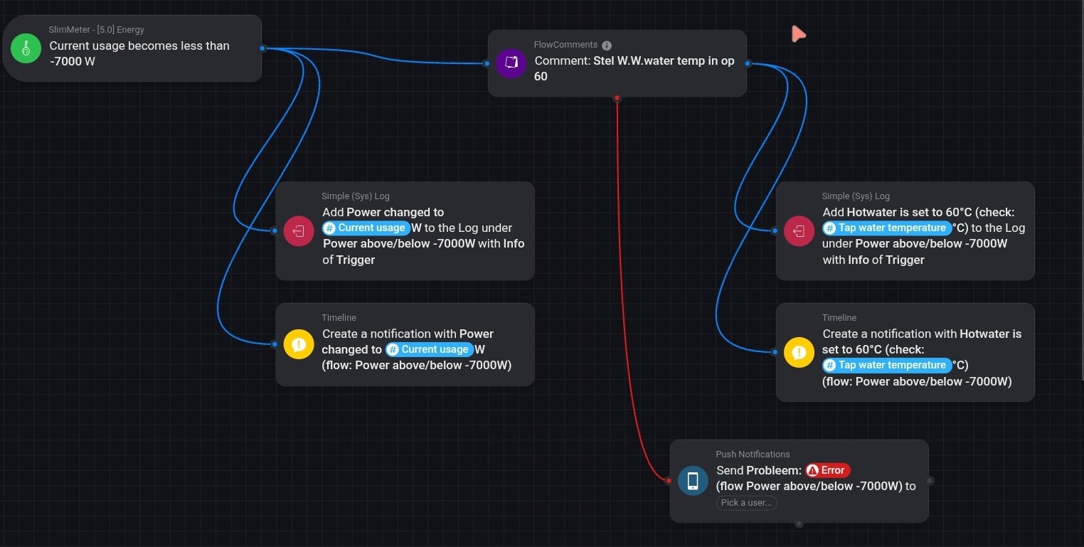

Aangezien ik mijn opgewekte zonnestroom zoveel mogelijk zelf wil gebruiken, wil ik de boilertemperatuur van mijn mitsubishi warmtepomp gaan aanpassen. (via de app MELcloud).
Dan wil ik de watertemperatuur verhogen zodra de zonnepanelen 7 kw exporteren.
Voor met meten van de stroom gebruik ik de YOULESS P1 meter.
Ik heb als test een flow gemaakt met onderstaande instellingen, maar helaas gebeurt er niets. (ik heb de instelde warmwatertemperatuur handmatig op 40 gr ingesteld.
Als ik de test in de flow uitvoert dan wordt de ingestelde watertemperatuur wel aangepast.
Wat gaat hier fout?

De flows triggeren niet, kan je checken door achter de WHEN kaart een melding in de tijdslijn toe te voegen . Je kijkt naar de verkeerde meter. Je moet het huidige vermogen kW hebben en niet de verbruikte energie kWh.
Doe eens realistische waardes invullen, zoals 3 en -3 kW (1 kW = 1000 Watt) :wink:
En idd kWh is fout, huidig verbruik zou in kW moeten zijn, maar deze is hoogstwaarschijnlijk in W:

Zou dit dan wel goed moeten zijn?
In de MELcloud app blijft de warmwatertemperatuur instelling op 49 graden staan.
Mini power plant :grinning:
Dat zie er goed uit.
Voeg een simple log kaartje toe aan de flow.
Dan kan je zien of de flow triggert
-4405 is AL kleiner dan -7000, dus triggert niet ?
Ik zou iets doen als : ALS export veranderd EN export is groter dan -7000 DAN temp op 60C

Waar voeg je die dan toe als ik bij ALS het vermogen onder de -7000 watt komt DAN de watertemperatuur op 60 graden zetten?
Stel de warmtepomp verbruikt 1000 watt en de teruglevering wordt 7500 watt. Dat is meer dan 7000 watt, dus de warmtepomp slaat aan. Daardoor daalt de teruglevering naar 6500 watt en dus slaat de warmtepomp uit. Dan stijgt de teruglevering weer naar 7500 watt. Dus slaat de warmtepomp weer aan. Enz. Enz.

Het kan ook met tijdlijn kaartjes bijv., maar die is onbetrouwbaar (kan rate limits krijgen zonder enige notificatie).
Knoop een notificatie kaartje achter de trigger; zo weet je óf, en wanneer de flow werd getriggerd;
Optioneel: Ik voeg dan ook de actuele waarde waarop getriggerd moet worden toe aan de notificatie:
Zo zou het kunnen worden:
Hier heb ik het meeste wel gelogd en vastgelegd, incl. eventuele errors van de actiekaart:
Uuuh -4405 is groter dan -7000….
We hebben het over negatieve getallen.
Je moet de stroom van de warmtepomp dus meenemen in de berekening.
Heeft de warmtepomp een stroomuitlezing naar homey? Dan is het makkelijk.
Anders kan je initieel nog met een afschartting werken.

De verandering van de temperatuur triggert niet meteen een SWW-run. Je moet eigenlijk na het instellen van de temperatuur er een opdracht achteraan laten komen die een geforceerde SWW-run (gedwongen) uitvoert. Dan gaat ie vervolgens wel aan de slag.
Als de zonnestroom terugloopt en de watertemperatuur weer terug gaat naar 40 graden, moet ik de SWW dan weer op automatisch zetten of kan dit altijd op gedwongen blijven staan?
