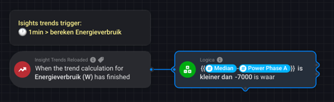

Je wilt ook voorkomen dat het systeem gaat staan pendelen op piekverbruik.
Ik gebruik daarom als input het vermogen van de P1 meter, maar dan de mediaan over een meting van 1 minuut (insights app)
Als die berekening klaar is start de volgende flow:
‘# median is de berekende mediaan
‘# power Phase A is het gemeten actuale vermogen van je warmtepomp
Als je warmtepomp uitstaat en de teruglevering is 7500W dan is de uitkomst {{-7500+0}}=-7500 en je warmtepomp gaat dus aan
Bij de volgende meting staat je warmtepomp aan en wordt het sommetje
{{-6500-1000}}=-7500 dus dezelfde uitkomst met hetzelfde resultaat…
Als je het vermogen van je warmtepomp kan regelen (modulerend) kan je op deze manier zelfs het vermogen keurig de opbrengt laten volgen.
Ik regel op deze manier mijn teruglevering terug tot vrijwel nul
