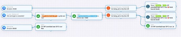

Hoi Christian, hoe stel jij de temperatuur via Homey dan in op 27 graden en terug op 14 graden?
Hoi Sander,
De Weau kun je als apparaat koppelen in Tuya. Hun eigen App is feitelijk een Tuya App.
In Tuya heb ik een scene gemaakt die weau inschakeld en de temperatuur aanpast als de buitentemperatuur boven de 16° is.
Ik roep dan deze scene aan in vanuit de Homey flow als legacy scene.
zie screenshots.
(de temperatuur heb ik aantal keer aangepast dus die klopt niet in alle omschrijvingen)

Sinds 2 dagen ook een Weau Wp in gebruik ( W’eau Mini Inverter 20 Plus zwembad warmtepomp - 6 kW). Ook gekoppeld in Homey via de officiele Tuya app, Tuya app. Ik draai V1.4.2 (en heb updates uit staan). Gelukkig had ik al API toegang voordat Tuya besloot nieuwe gebruikers te blokkeren. Ik kan via een simpele flow de WP aan en uitzetten en de temp. instellen.
Aan uit kan via:
Helaas uitlezen van andere parameters lukt me (nog) niet.
Wellicht hebben anderen hier wat aan.
