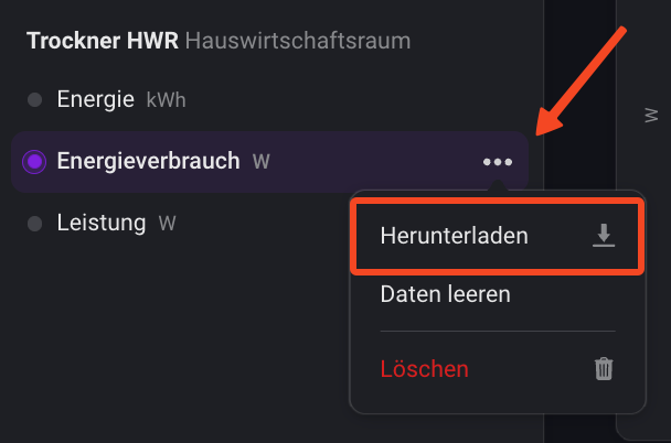

Der einfachste Weg ist es die Daten (CSV-Format) direkt aus Insights zu exportieren. Dafür den Parameter Energieverbrauch des Trockners auswählen, auf die Punkte ●●● und dann auf Herunterladen klicken:
Die genaueste Auflösung der Daten, und zwar alle 5 Sekunden, erhält man bei der Darstellung Letzte Stunde. Je nach Programm, Wäschemenge, Feuchtegrad kann ein kompletter Lauf aber länger als 1 Stunde sein. Dann könnte man entweder ca. alle 58 Minuten die Daten herunterladen, oder die Darstellung Letzte 6 Stunden auswählen. Dann erhält man aber nur eine minütliche Auflösung was für manche Analysen zu grob sein kann.
Man kann den Download mit den Apps Simple (Sys) Log oder Archive Insights zwar auch automatisieren, aber ich denke das ist erst mal nicht notwendig.

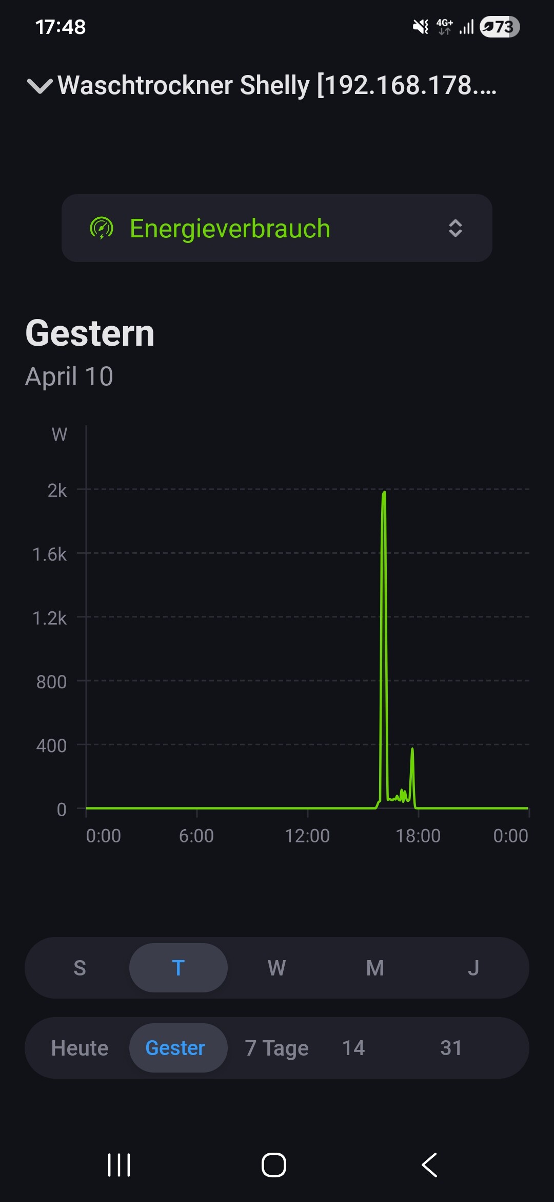

Na ja, das kann man meiner Meinung nach gar nicht sagen bzw. sehen. In welchem Bereich liegt die Leistung direkt nach dem letzten Peak?
Dass der Wert im Anschluss wieder auf 0 Watt fällt liegt mit hoher Wahrscheinlichkeit daran, dass der Trockner ausgeschaltet wurde.
Schau Dir die Einblicke/Insights Daten besser im Webbrowser auf einem PC/Laptop an → My Homey
Außerdem sollte die Anzeigedauer auf “Letzte Stunde” eingestellt sein, da die Daten bei allen anderen Zeiten gerundet werden und dadurch letztlich falsch sind.
Wenn der Trockner z.B. gestern gelaufen ist, kannst Du heute die “echten” Daten nicht mehr 100%ig genau feststellen. Deshalb hatte ich in meinem vorherigen Post auch gesagt: “Wenn der Trockner läuft,…”.

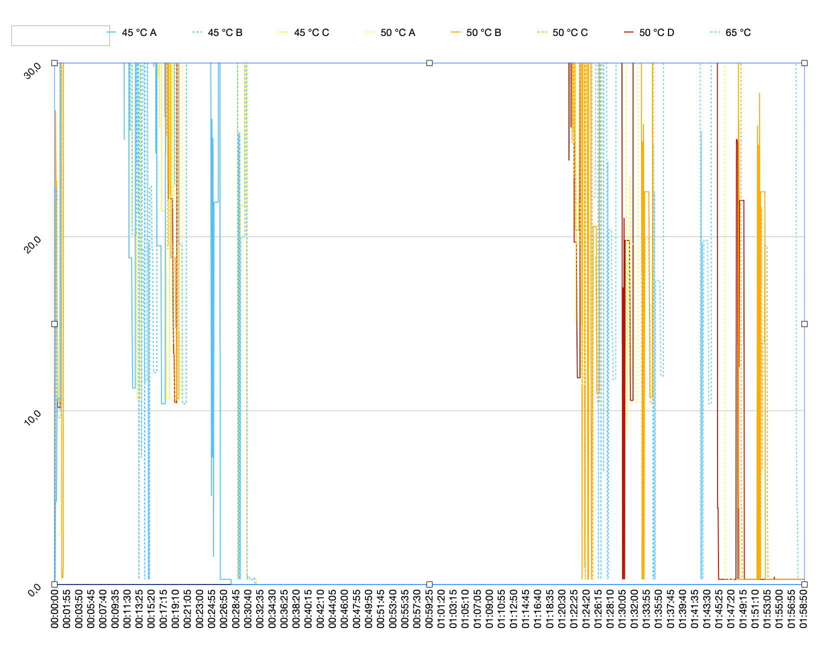

Hier mal ein Screenshot von einer Auswertung unserer Spülmaschine, u.A. bei unterschiedlichen Temperaturen:
(Y-Achse extra auf max. 30 Watt eingestellt)
Während der unterschiedlichen Spülprogramme fällt die Leistung immer wieder deutlich unter 30 Watt ab. Das kann bei Deiner Spülmaschine natürlich anders sein, aber ich würde es auf jeden Fall mal überprüfen.
