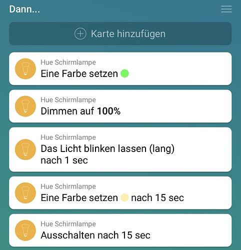

Deshalb habe ich erst vor kurzem folgende Flows ausgetüftelt. Dass die Hue Lampe grün blinken soll konnte ich bisher noch nicht ausprobieren, der Rest funktioniert bei mir aber sehr gut. Eventuell müsstest Du die Zeit für den Timer für Dich etwas korrigieren.

@SVEN_STOFFELS, zur Info: Solltest Du meine Flows genommen haben, in dem letzten Flow funktioniert das Blinklicht nicht so wie es soll.
Meinen eigenen Flow habe ich mittlerweile auch entsprechend angepasst.

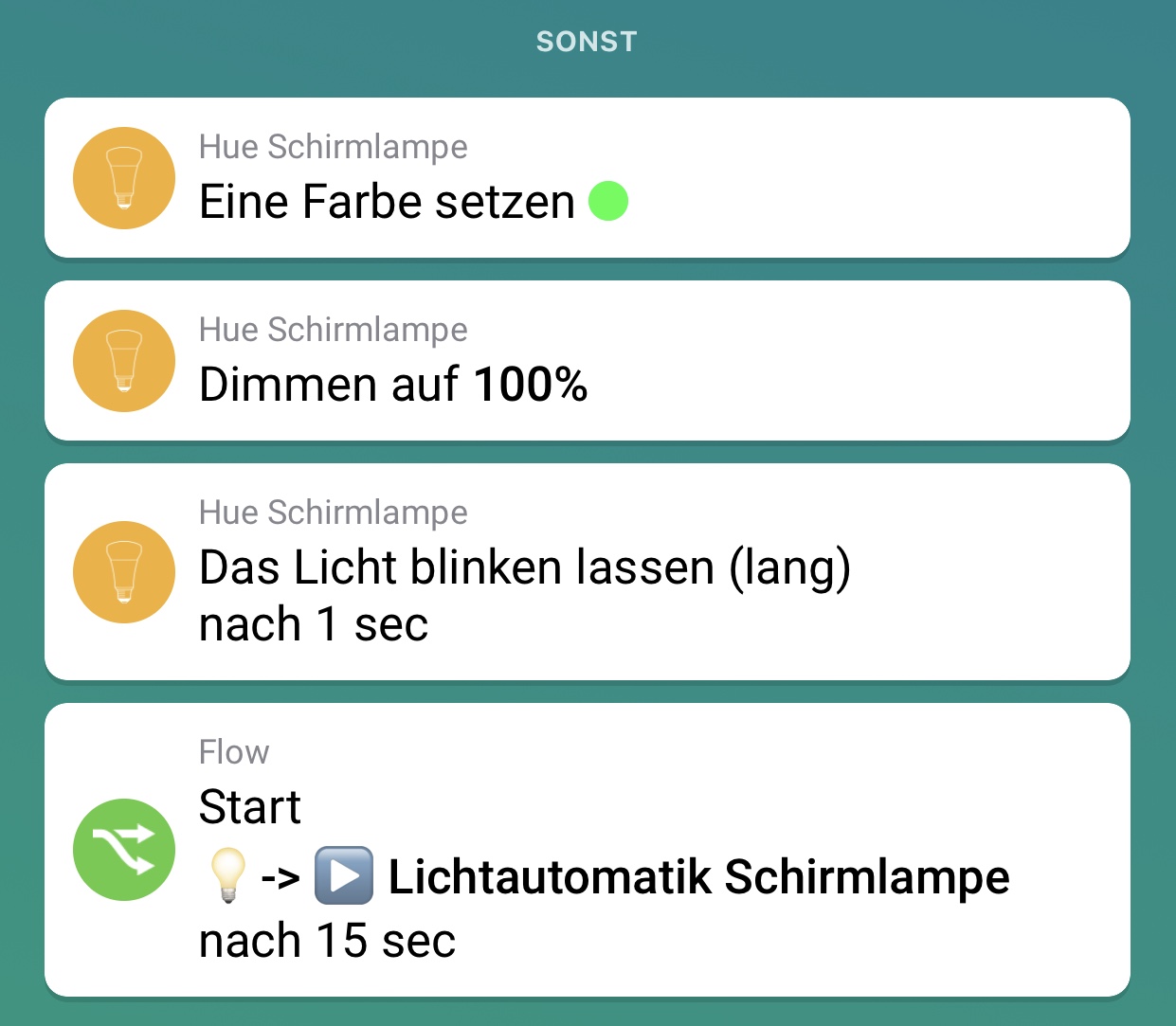

Ich habe es wie folgt gelöst. Dabei wird auch berücksichtigt, ob die Lampe (Hue) vor dem Blinken schon an war oder nicht. Der alte Zustand wird also wieder hergestellt.
Ob die Funktion „Blinken“ überhaupt bei den Ikea Lampen verfügbar ist, weiß ich nicht.
Der Flow „Lichtautomatik Schirmlampe“ überprüft, ob der TV eingeschaltet ist oder nicht. Wenn ja, dann wird die Lampe auf 50 % gedimmt, wenn nein, dann wird die Lampe ungedimmt mit den Standardeinstellungen geschaltet.
