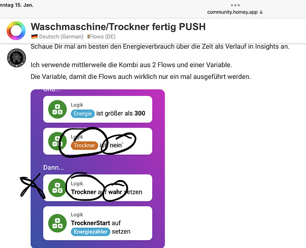

Hallo, versuche deine Flows gerade bei mir umzusetzen. Bin aber im Thema Logik nicht drin. Kannst du mir sagen wieso die Lokig unter dann … “Trockner auf wahr setzen” nicht als TAG auftaucht?. Ich habe in der App Logik eine Variable Trockner angelegt mit Ja/Nein Funktion. Diese kann ich doch jetzt nicht mit wahr belegen, oder?
Da Sly hier im Forum nicht mehr soo aktiv ist, versuche ich mal zu helfen.
Solltest Du die Ja/Nein Logik-Variable via Web App erstellt haben, dann lade die Seite mal neu, dann sollte die Variable vorhanden und auch auszahlbar sein.
Das funktioniert ja (bei der Variable kann ich ja und nein angegeben). Allerdings gibt es im Flow die Variable noch mit wahr, oder ist das keine Tag aus den angelegten Variablen?
Meinte dass hier:
Hm :thinking:, wie in Post #4 zu sehen ist, habe ich damals (Ende 2019!) auch diese Logikkarte genutzt. Ich kann aber nicht mehr nachvollziehen, ob das damals eine Ja/Nein-Logikkarte, und diese seitens Athom falsch übersetzt war (setze auf “wahr” anstelle von “ja”), oder ob ich eine Text-Logikkarte genutzt habe. In der Zwischenzeit wurden durch diverse Firmwareupdates ja auch Texte und Funktionen überarbeitet. Es könnte also durchaus sein, dass es einfach ein Übersetzungsfehler bei den Aktionskarten war.
Benutze einfach eine Ja/Nein-Logikkarte und gut ist.
