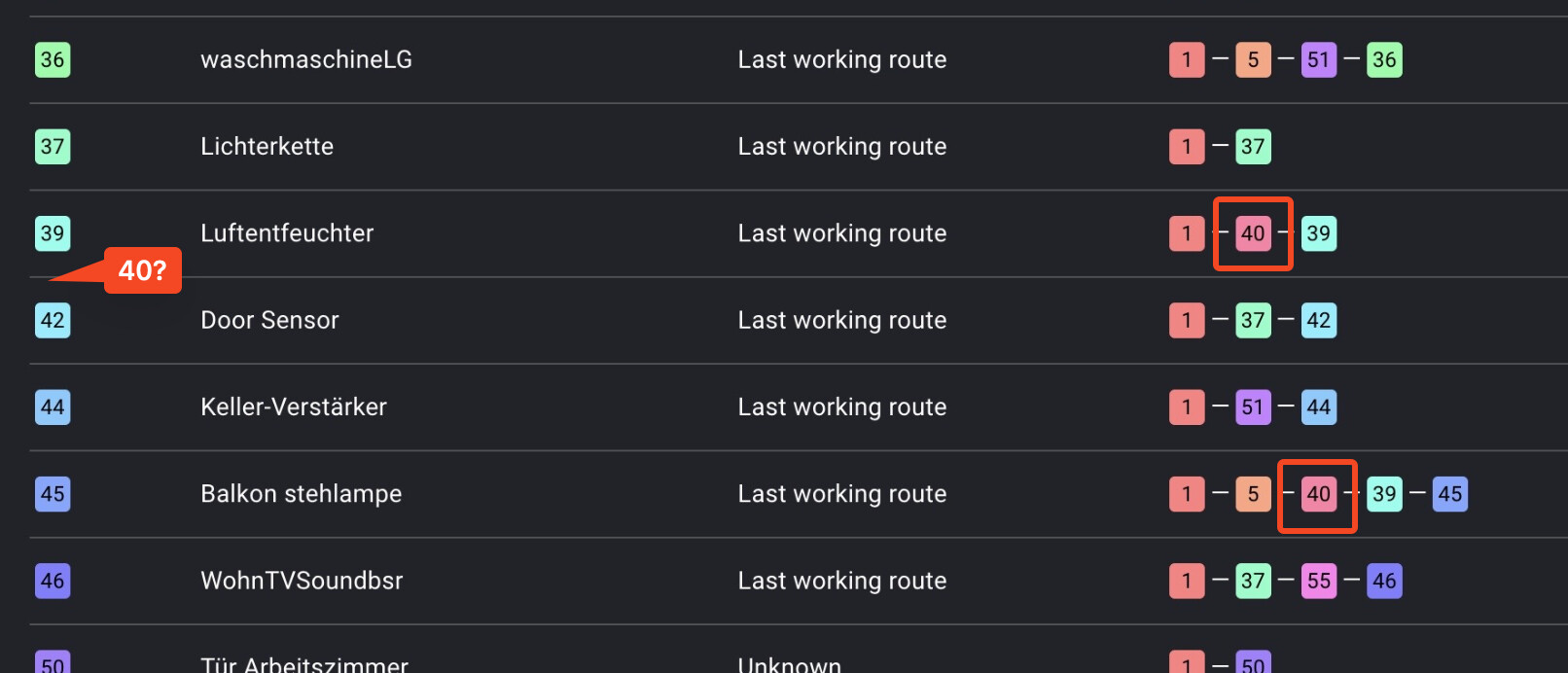

Ich hatte das mit der fehlenden NodeID 40 in Verbindung gebracht:
Keine Zeile = keine 3 Punkte
Über batteriebetriebene Geräte wird nicht geroutet, nur über Aktoren/Repeater. Also stammt die NodeID 40 definitiv nicht von einem Türsensor.
