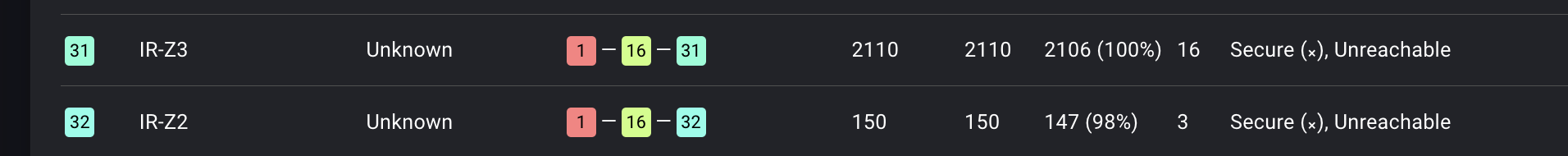

Nur der extender der direkt an die Homey zentrale geht funktioniert die andere die über eine andere Node sich verbinden nicht. Node 16 ist der Extender im oberen Stock. Es sind verschiedene Geräte die darüber laufen und funktionieren. Siehe Screen Shot

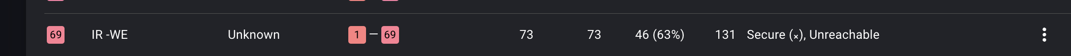

Node 69 steht im gleichen Zimmer wie der Homey aber ist um die Ecke und somit hat keine direkte Verbindung.

Auffällig ist ja, dass die IR-Zx Geräte, welche über den Extender NodeID 16 routen alle die Verbindung verlieren.

Doch, lt. den Screenshots schon. Das andere Gerät, welches auch die Verbindung verloren hat und theoretisch direkt mit Homey verbunden ist, hat die Bezeichnung IR-WE und nicht IR-Zx.

Somit ist deine Beobachtung richtig und alle IR ZXT 120 welche über den Z-wave extender laufen haben ein Problem.
