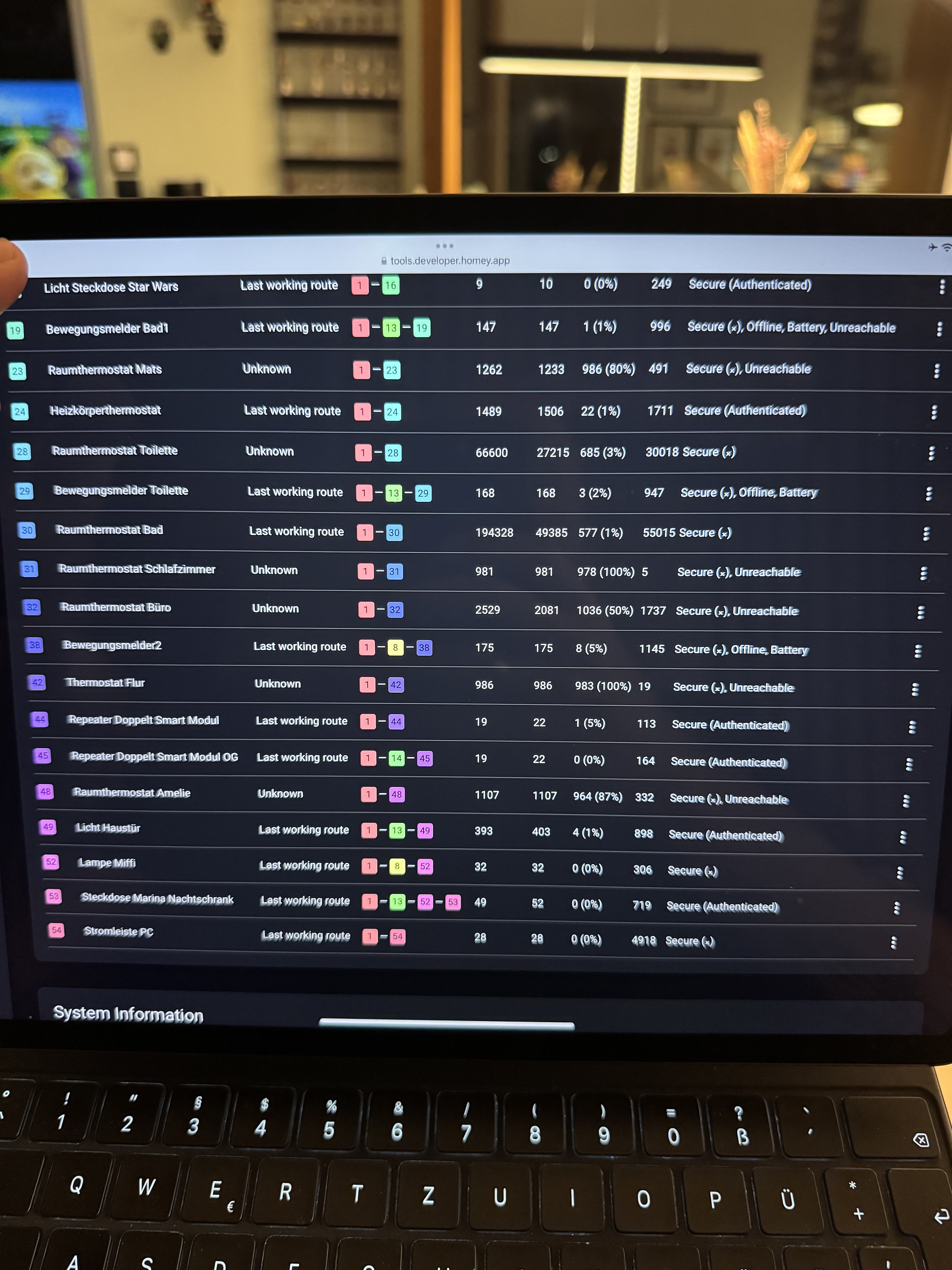

ich bin etwas am verzweifeln. Für unser Einfamilienhaus (EG & 1OG) habe ich eine ganze Batterie an z-Wave Geräten.
Wie viele Strom und manchen per Batterie.
Leider haben immer manchen Geräte keinen Empfang obwohl nur 1-4 Meter auseinander. Haben schon Steckdosen, Zwischenstekcer zusätzlich verbaut als Repeater.
Homey 15 Minuten Stromlos - nichts hilft.
Habt ihr noch eine Idee? Lieben Dank.
Welcher zeitliche Abstand liegt zwischen dem Homey Neustart (PTP) und den Screenshots?
Fakt ist, dass einige der Raumthermostate extrem viel Traffic erzeugt haben:
ID13: Raumthermostat Wohnzimmer
ID14: Raumthermostat Waschküche
ID28: Raumthermostat Toilette
ID30: Raumthermostat Bad
Die anderen Thermostate, die weniger Traffic erzeugt haben, haben dafür extrem große Fehlerraten:
ID23: Raumthermostat Mats (Tx Error 80%)
ID31: Raumthermostat Schlafzimmer (Tx Error 100%)
ID32: Raumthermostat Büro (Tx Error 50%)
ID42: Raumthermostat Flur (Tx Error 100%)
ID48: Raumthermostat Amelie (Tx Error 87%)
Tx Error bedeutet, dass z.B. 80 % (ID23: Raumthermostat Mats) der von Homey gesendeten Befehle das Thermostat nicht erreicht haben. Deshalb werden diese Thermostate auch als Unreachable gekennzeichnet.
Da ist mal einiges im Argen, sowas habe ich noch nicht gesehen. Fakt ist aber, dass die Raumthermostate ursächlich für die Probleme sind.
