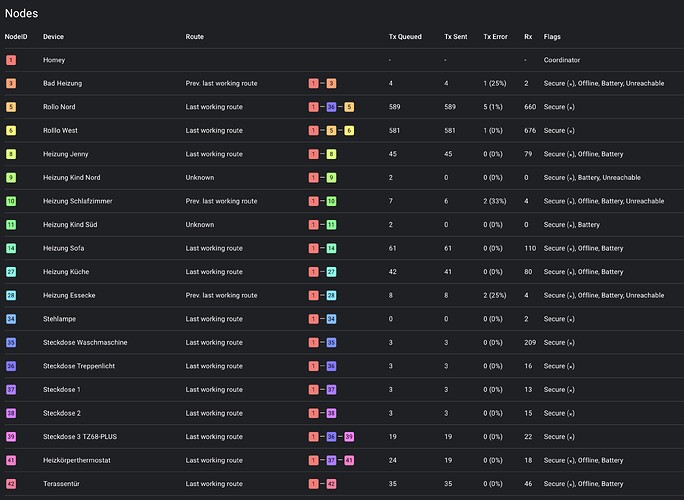

Wenn in DeveloperTools â Z-Wave ein Z-Wave GerĂ€t ganz rechts in der Spalte Flags als unreachable gekennzeichnet ist, dann muss das noch lange nicht bedeuten, dass es in der Tat die Verbindung zum Z-Wave Netzwerk verloren hat.
Erst wenn in der Spalte Route Unknown steht, dann kannst Du davon ausgehen, dass das GerÀt in der Regel nicht mehr erreichbar ist.
Batteriebetriebene Z-Wave GerĂ€te, ausgenommen FLiRS GerĂ€te, mĂŒssen bevor man die Heal Funktion aktiviert manuell aufgeweckt werden. Diese Vorgehensweise ist aber unabhĂ€ngig von der SmartHome Zentrale und sollte Dir deshalb eigentlich bekannt sein.
Poste mal bitte einen Screenshot von der Ăbersicht aus DeveloperTools.

Ein kleines wenig hat es sich gebessert - es gab Kontakte zwischen Aktoren und Zentrale. Allerdings zogen sich die Thermostate jetzt die Einstellungen, die ich zuvor in der App gemacht hatte, nur, wenn ich sie einmal am Thermostat selbst geweckt habe. Sende ich ein Basic On, kommt bei allen Thermostaten ein TRANSMIT_COMPLETE_NO_ACK. Bei den Zwischensteckern und Rollos hingegen funktioniert es.
Nr 9 und 11 sind definitiv nicht erreichbar. Ich hab da einen Verdacht.
Du solltest dich zuerst um die Beiden kĂŒmmern.
Du gehst hinten in der Zeile auf die 3 Punkte. Jetzt auf âTestâ. Bitte warten, bis die Fehlermeldung kommt. Jetzt auf Remove gehen. Ist das Device jetzt weg ?
Starte Homey neu und melde die zwei Thermostate nochmal neu an. Deine Flows musst du jetzt reparieren.
Meine Vermutung ist, dass bei der Anmeldung der beiden Thermostate etwas schief gegangen ist. Das kann dazu fĂŒhren, dass das Zwave durcheinander kommt. Unknown bedeutet immer Totalausfall. Wenn du das siehst, das Device löschen und neu anmelden.

Alle Deine Z-Wave GerÀte sind unsicher inkludiert!
