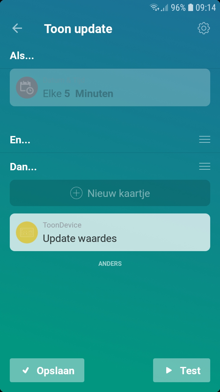

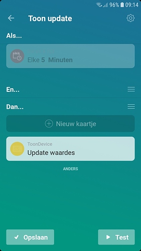

Bedankt. Ik kan nu de scenes instellen via de app of een flow. Alleen wordt de app niet geupdate als ik op de Toon een wijziging doorvoer. Moet ik hiervoor nog iets doen?
Er zit een kaartje bij welke update toon heet, als je deze met een action timer van 5 minuten toevoegt dan zal hij elke 5 minuten de toon pollen
Bedankt. Ahha… dat kaartje voeg ik dan ook gelijk toe in de flow. Dan wordt er gelijk geupdate na het uitvoeren van de flow. :slight_smile:

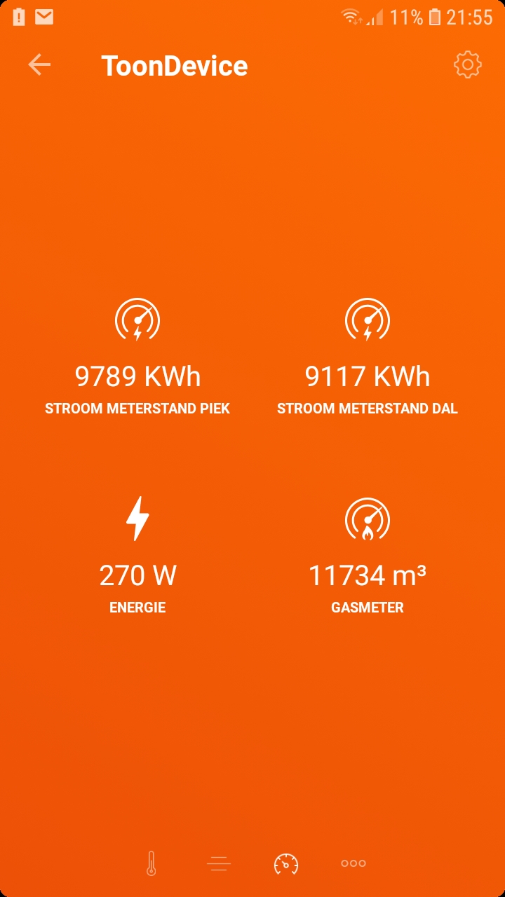

Super ontwikkeling. Zojuist via CLI de stable versie geïnstalleerd. De app lijkt te werken en na het instellen van een flow worden de standen (comfort thuis etc) ge-update. Stroom meterstand piek /dal en gsmeter lijken niet te werken doe ik iets niet goed?

Je moet een flow maken die de informatie bijgewerkt.
Die flow heb ik
Ik vermoed dat het komt omdat niet alle toons dezelfde data uitsturen. Ik heb daar op github inmiddels een issue van gemaakt.
En mbv @Stefan_Postma inmiddels een oplossing gevonden
