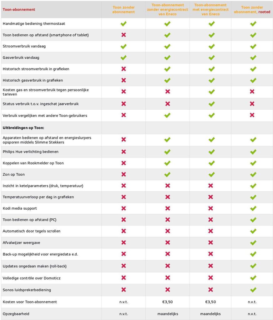

Ik heb zelf een geroote Toon gekocht. Je hebt namelijk ook extra hardware nodig.
Bij deze een overzicht van de verschillen
bron: ehoco.nl
