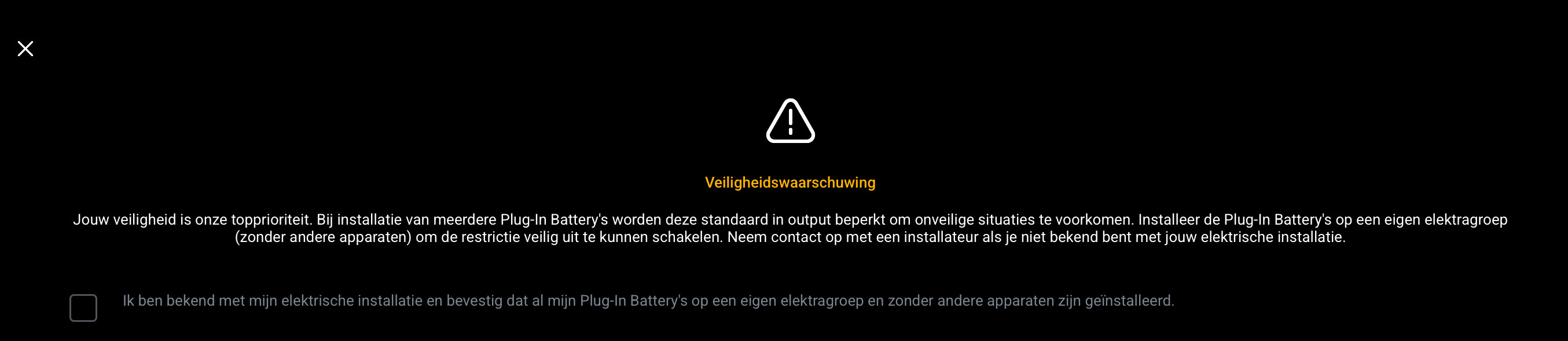

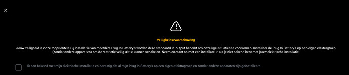

Dat hoeftt niet, als je de homewizzard op een eigen groep zet kan je hem op een hoger amperage zetten. (Maar dan moet je dus een groep in je meterkast vrijhebben of bijzetten)
Tweede voordeel van een eigen groep is dat je ook met een hoger amperage je zonneenergie kan opslaan. Als in de winter de zon even lekker schijnt is het wel fijn dat er niet nog steeds een deel (boven 800W) teruggeleverd wordt
Ik maak uit bovenstaande op, dat wanneer je meerdere HW-batterijen hebt en deze op een eigen groep zijn aangesloten en deze restrictie uitgezet is de batterijen tegelijkertijd kunnen (ont)laden ipv ná elkaar.
Ze moeten dan wel allemaal een eigen groep hebben! Anders blaas je de bedrading eruit!
Want dat is het grote gevaar met de plug in batterijen: je zekeringen zien ontladen niet volledig.
ik ben geen electricien. Maar volgens mij kun je een groep met 16amp x 240volt ≈ 3800 watt belasten.
Dus als een HWbatterij met 800 watt kan (ont)laden, kun je er maximaal 4 (met de restrictie uit) op één eigen groep aansluiten. M.i. moet de bedrading dit dan ook kunnen hebben.
Dit begrijp ik niet. Mijn HW batterij zit op de groep van de woonkamer. De woonkamer vraagt op een gegeven moment 400watt. De rest van het huis ook 400 watt. Dus de batterij ontlaad met 800 watt. Dus er loopt 400 watt van de woonkamergroep terug naar de rest van het huis. Dat moet een 16A zekering toch kunnen hebben?
Zie ik iets over het hoofd? Ik leer graag.
