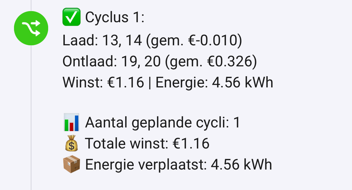

Die €103 moet je even vergeten. Dat klopt idd niet. Dit voorbeeld qua prijzen komt wel eens voor maar meestal minder. Het was niet mijn bedoeling om te bewijzen dat een batterij rendabel is, meer te laten zien hoe je de batterij kunt inzetten bij een dynamisch contract. En zelfs daar kies ik gedeeltelijk voor NOM.
Bij een dynamisch contract kan je het beste laden op de goedkoopste momenten en verkopen op de duurste momenten. In de praktijk komt dat neer op 1 cyclus per dag.
Met de 5ct die je noemt hoef je volgens mij geen rekening te houden. Met saldering waarbij je minder opwekt dan verbruikt.
Zonder batterij zou ik geen dynamisch contract nemen. Dat scheelt me wel 250€ per jaar aan terugleverkosten. Aan de andere kant krijg ik nu wel minder voor mijn zonopwek doordat ik terulever op de goedkope uren. (Als de zon schijnt, zijn de prijzen laag).
(Laatste keer ter info)
Wel gaaf dat je dat zo hebt gemaakt!
Petje af hoor, erg tof om te zien.
