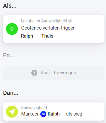

Het drukken op de link is gelukt :grin:. Ik krijg het alleen niet voor elkaar, maar misschien heeft dat met onderstaande te maken. Dat staat bij mij bij de instellingen van Owntracks. Of moet ik de app één keer openen en moet het daarna wel goed gaan?
Ik krijg wel steeds meldingen van Owntracks, dus die registreert wel dat ik wegga en thuiskom.
Ik dacht dus dit wel zou werken, maar denk dat daar iets niet goed gaat.
Flow_weg
Flow_thuis
Bij werken de flows prima op het home screen
