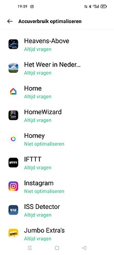

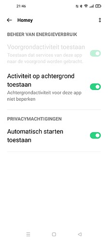

Helaas werkt het nog steeds niet. Hierbij wat screenshots van mijn instellingen.
Heb je in je telefoon ook ingesteld dat je app op de achtergrond moet blijven draaien? Android schakel namelijk veel dingen uit ivm batterij besparing. Schijnen veel mensen last van te hebben. Gelukkig heb ik er met m’n oude Huawei p10 lite geen last van maar hou nieuwer de Android versie hoe lastiger het is om apps op de achtergrond actief te houden.
Bedankt voor je reactie, ook dit staat volgens mij juist ingesteld.
