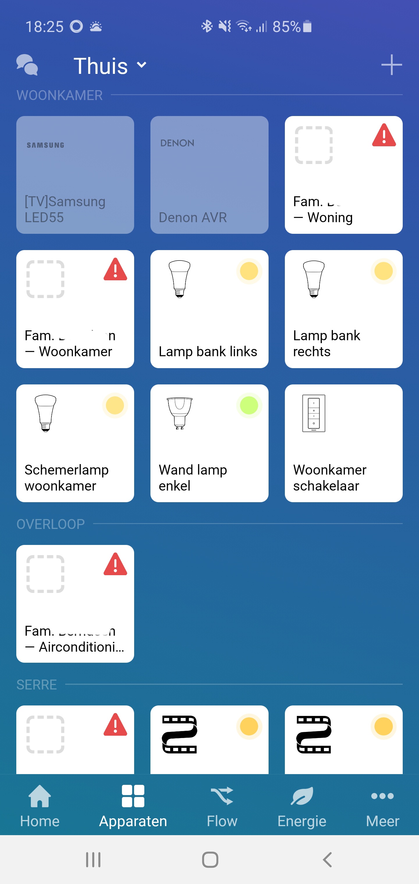

Hallo,
Sinds een aantal weken is tado steeds onbereikbaar. Als ik dan de tado app opnieuw opstart, dan werkt het weer even.
Graag hulp.
