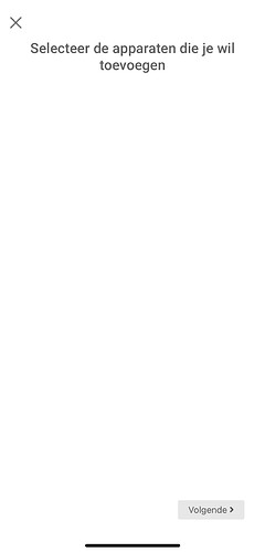

Heb je de Tado app wel geïnstalleerd op de Homey?
Ja zeker, ik moet ook inloggen op de site maar vervolgens staan er geen toe te voegen apparaten tussen.
En je hebt ook zones aangemaakt in de officiële tado app?
Als in woonkamer? Is dat een zone? Of ga ik daar de mist in?
Ja, woonkamer is een zone. Daar moet je je thermostaat aan toegevoegd hebben. Homey kan alleen maar zones importeren en bedienen.
Ik heb het nu zo
Maar zie hem dus niet in Homey
Dit ziet er normaal uit. Als je met hetzelfde account aan Homey verbind zou je de woonkamer in Homey moeten zien. De woonkamer is niet per ongeluk al eerder toegevoegd? Je zou kunnen proberen of de test versie van de Tado app het beter doet overigens.
Ik heb nu de testversie gebruikt, na 4x proberen kon ik de thermostaat ineens toevoegen. Bedankt voor jullie hulp en tips!
