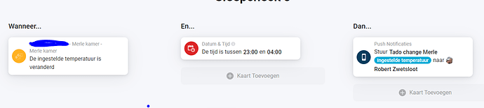

Is het mogelijk dat jullie misschien de hele flow delen?
De “En” kaart kan je natuurlijk weg laten, mijn kinderen schroeven de verwarming op als ze naar bed gaan, Vandaar de tijdslimiet.
Dank! Gebruik dezelfde flow, maar hij doet niets. Ook niet als ik het wil testen zeg maar.
