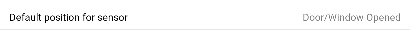

sehr wichtig
Ihr müsst im Gerät die “default position for Sensor”, umstellen.
Als Türkontakt wird das Signal ausgelöst, sobald der Kontakt geöffnet wird.
Wir wollen das Gegenteil. Der Kontakt soll auslösen, wenn der Kontakt geschlossen wird. Hier meine Einstellungen:

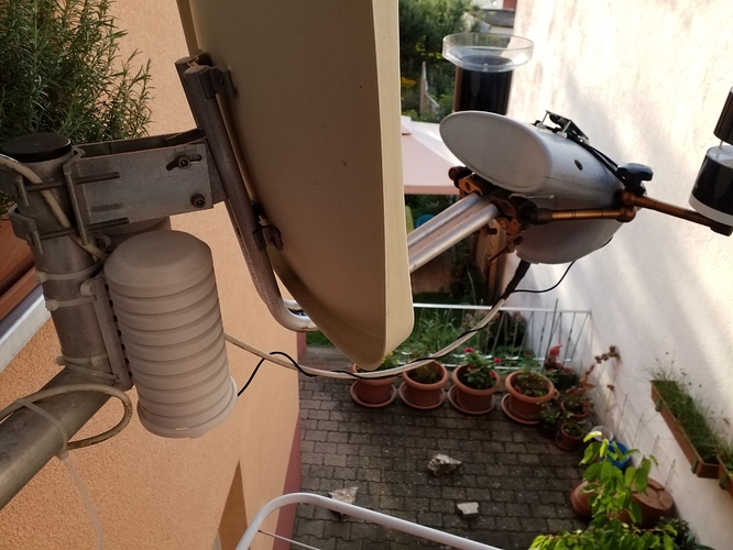

So, die Testversion auf dem Sat LNB ist montiert.
Mit zwei kurzen uns zwei langen Schrauben in die nötige Schräglage versetzt und mit Uhu Patafix fixiert.
Über den Kabelschuh noch ein bisschen Schrumpfschlauch, dass die Suppe nicht in den Stecker läuft und den Kontakt länger als nötig schließt.
Ihr könnt dem schwarzen Kabel nach gehen, bis zum Fibaro im Plastikzylinder.
Der nächste Regen kommt!

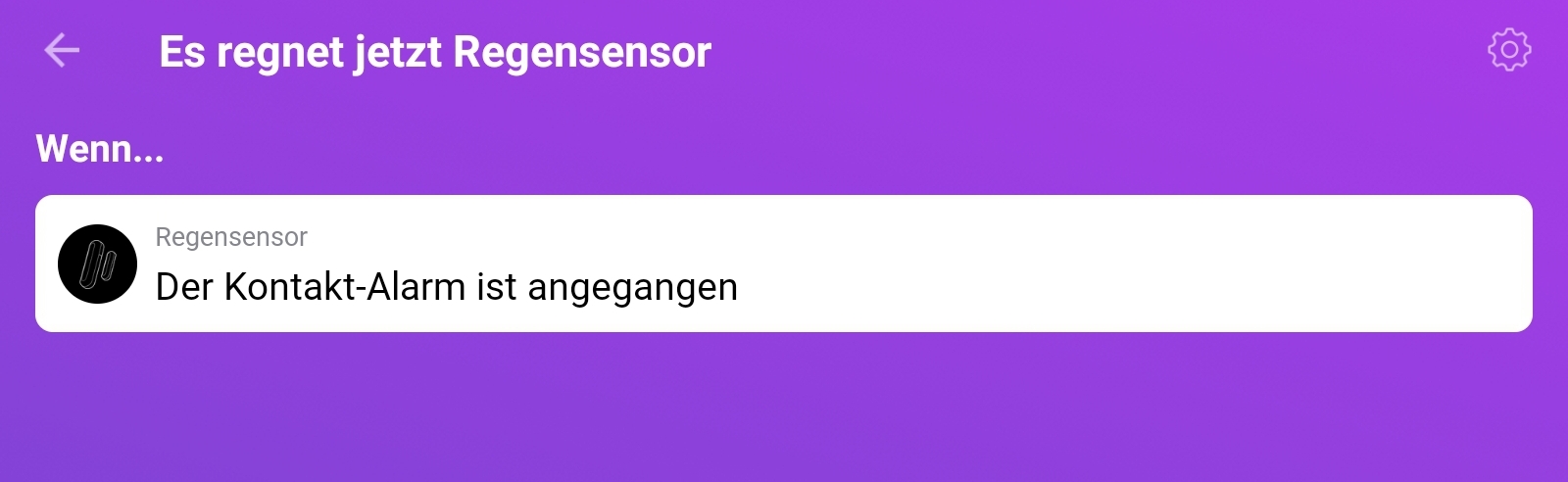

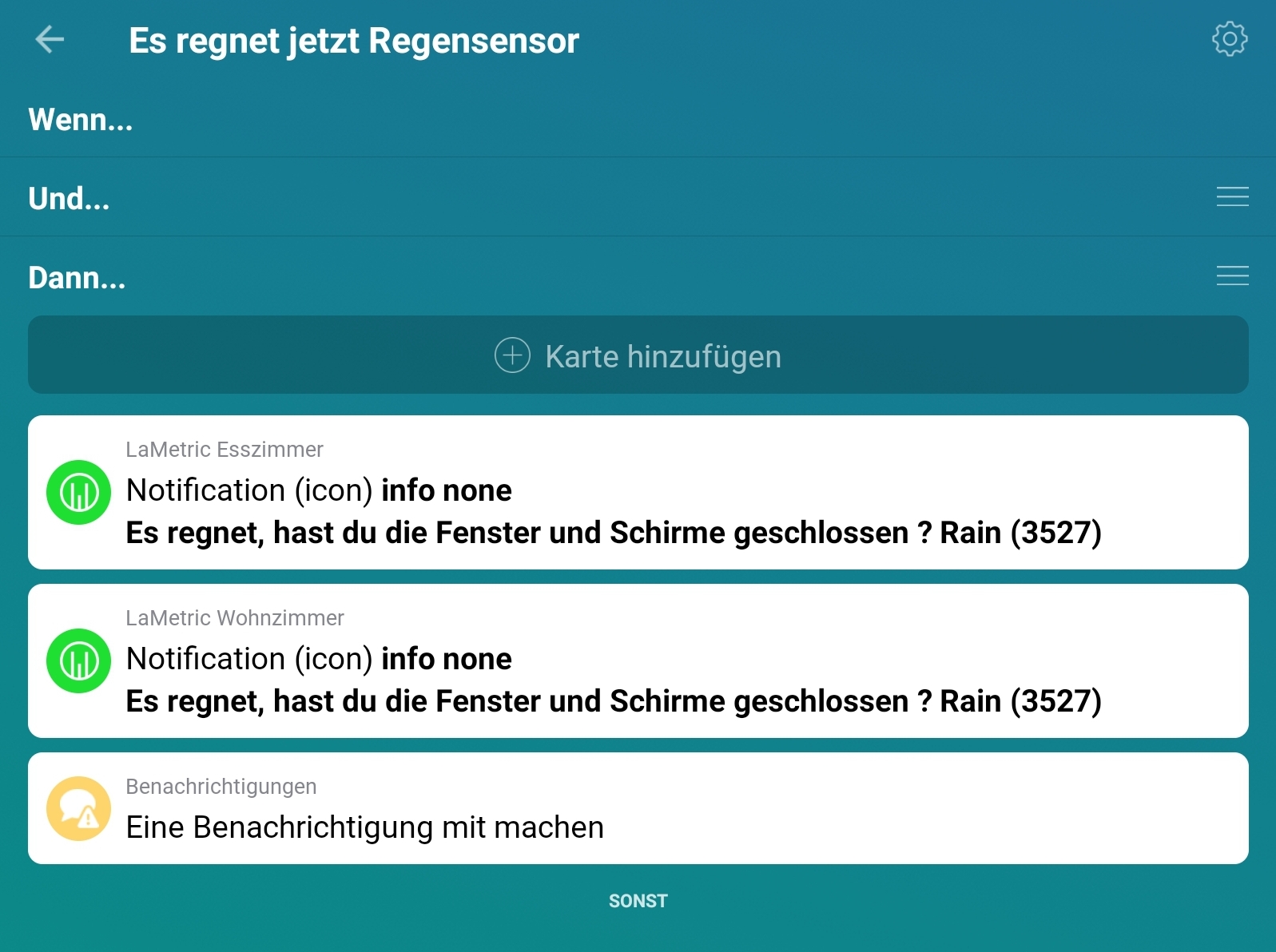

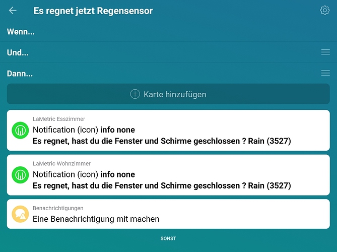

Wie sieht denn dein Flow aus, damit du benachrichtigt wirst, das es regnet?
Ich benutze zwei LaMetric. Die können Textnachrichten anzeigen, die mit einem Ton angekündigt werden. Sie sind schon seit der ersten Stunde meine visuelle Darstellung von Homey. Teuer, aber gut.
