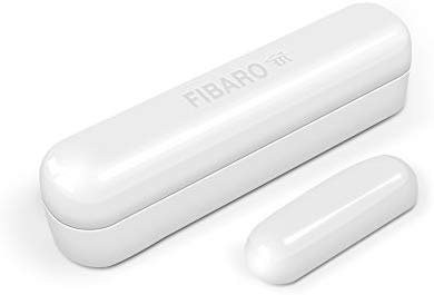

Es ist eigentlich so einfach einen fast sofort auslösenden Regensensor zu basteln.
Was ihr braucht:
Einen Fibaro Fenstersensor der 1. Generation
oder
den Fibaro Universalsensor mit Binäreingang
Ein doppeladriges Kabel.
Das doppeladrige Kabel wird am Binäreingang des Sensors angeschlossen. Das andere Ende wird nach draußen gelegt. Isoliert es vorne großzügig ab und befestigt es auf einer nicht leitenden Oberfläche, dass die Enden der abisolierten Kabel so nahe als möglich beieinander liegen. Auf keinen Fall dürfen sie sich berühren. Die Befetigungs-Fläche sollte leicht schräg sein, dass das Wasser ablaufen kann. Bitte darauf achten, dass sich die Kabel nur knapp nicht berühren.
Sollte es jetzt regnen, stellt das Wasser den Kontakt der beiden Kabel her und der Sensor löst aus.
Ich hab das eben mit einem Fibaro Fensterkontakt und einer alten Tupperschüssel probiert. Der Fensterkontakt kommt in die Schüssel. Zwei Löcher rein und die Kabel durch. Ein bisschen Heisskleber um die Löcher abzudichten. Jetzt Deckel drauf und die Schüssel verkehrt herum aufstellen. Die zwei abisolierten Kabel mit Sekundenkleber auf die Schräge der Seitenwände ganz nah beieinander gepappt.
Es fängt gerade an zu regnen und der Fibaro hat sofort ausgelöst.
Ja, sieht scheisse aus. Wer hat eine Idee für eine elegantere Lösung?
Klar, es geht auch mit einem Raspi Sensor, aber ich will kein Stromkabel legen.
Und denkt an die Schräge, die Brühe muss ja von alleine wieder ablaufen, sonst habt ihr Daueralarm.
Viel Spass beim Basteln.
Erster Testaufbau:
Sogar eine nasse Serviette löst den Fibaro aus.

Links siehst du den Plastikzylinder. Da ist die Außeneinheit vom Netatmo drin und es hat auch noch Platz für den Fibaro Fensterkontakt.
Der Temperatur- Fühler des Fibaro und der Binäreingang funktionieren auch parallel. Den Außentemperatur Fühler gibt es so gratis dazu.
Ist das der Fenstersensor 1. Gen: https://www.amazon.de/Fibaro-Fensterkontakt-Z-Wave-Stück-FIBEFGDW-002-1/dp/B072PD3GTH/ref=sr_1_1?__mk_de_DE=ÅMÅŽÕÑ&keywords=Fibaro+Fenstersensor&qid=1566375288&s=gateway&sr=8-1

Nein, es muss einer der 1. Generation sein.
FGK-101D
Den gibt es vermutlich nur noch gebraucht.
Dann werde ich mir Heute mal die Xiaomi Fensterkontaktschalter anschauen, vielleicht geht da was. In der Bucht keinen FibaroFGK-101 gefunden.
Ich hatte das mit einem Neo Coolcam Fenster Sensor ausprobiert…Reed Kontakt raus und eine Platine wie aus Undertakers Post angelötet. Hat aber nicht zuverlässig ausgelöst.
Auch mit Fibaro Binär Sensor hat er leider nicht zuverlässig funktioniert :frowning:
