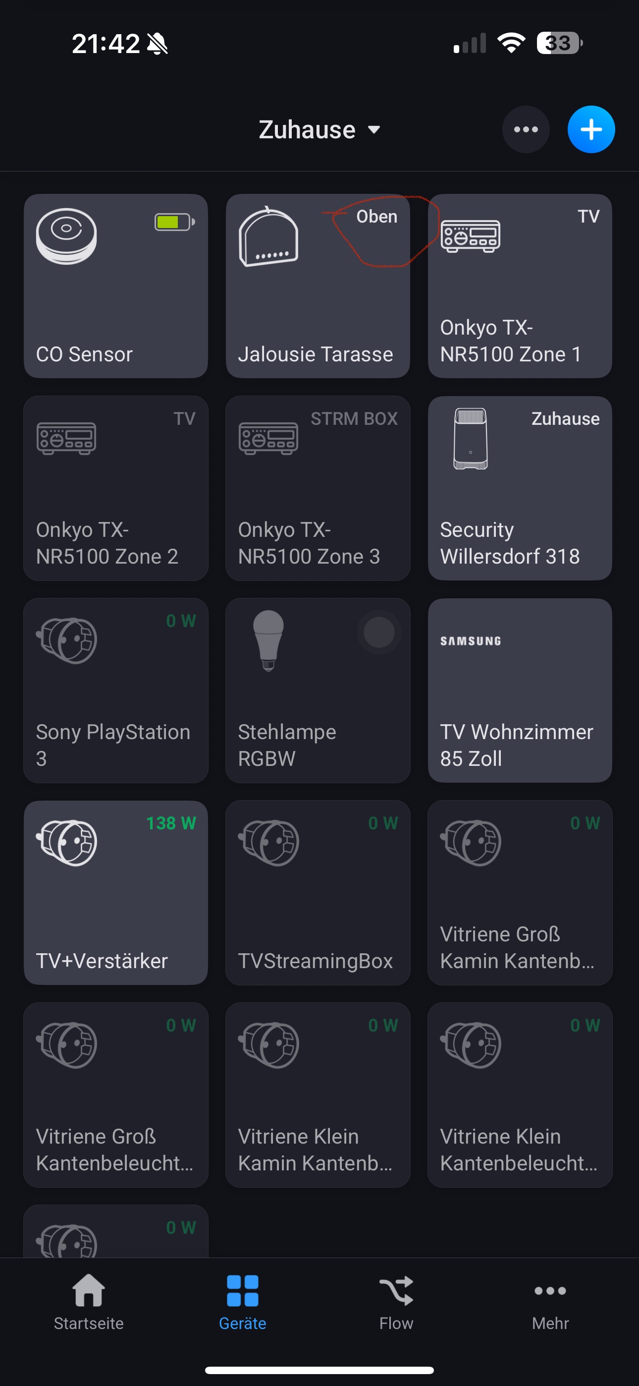

hier bin ich mal wieder, hab heute von Fibaro einen Rollo Shutter installiert. Der Wert oben bzw. unten wird nicht geändert(steht immer auf oben). Siehe Bild. Der stand der Jalousie in % wird aber richtig angezeigt.
Weis einer woran das liegt? Eine Kalibrierung der Jalousie habe ich ausgeführt.

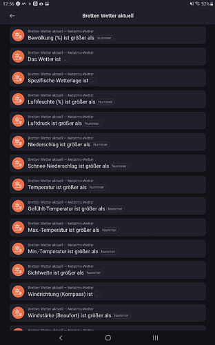

Es gibt in Homey verschiedene Wetter Apps. Da kannst du dir das Passende heraus suchen.
Die Variablen füllst du mit Flows.
Wenn: Regen
Dann: setze Variable Regen auf ja
Wenn: kein Regen
Dann: setze Variable Regen auf nein.
Am genausten wäre es natürlich, wenn du vor dem Fenster einen eigenen Regensensor hättest. Die Variablen kannst du dann z.B. als Bedingung verwendwn.

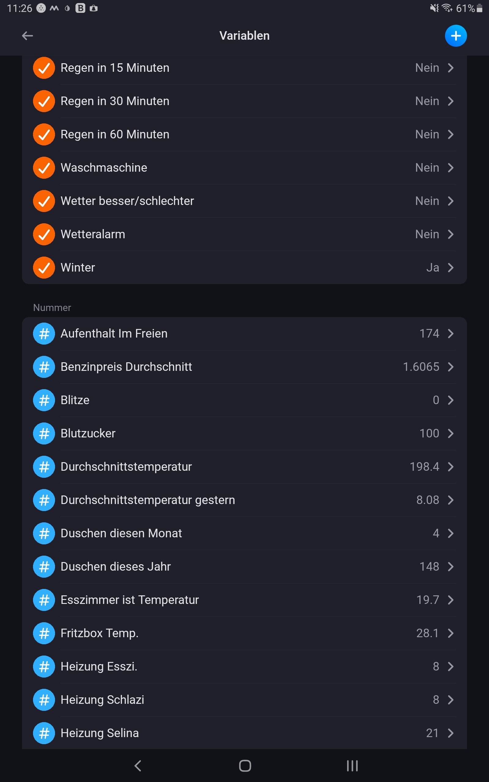

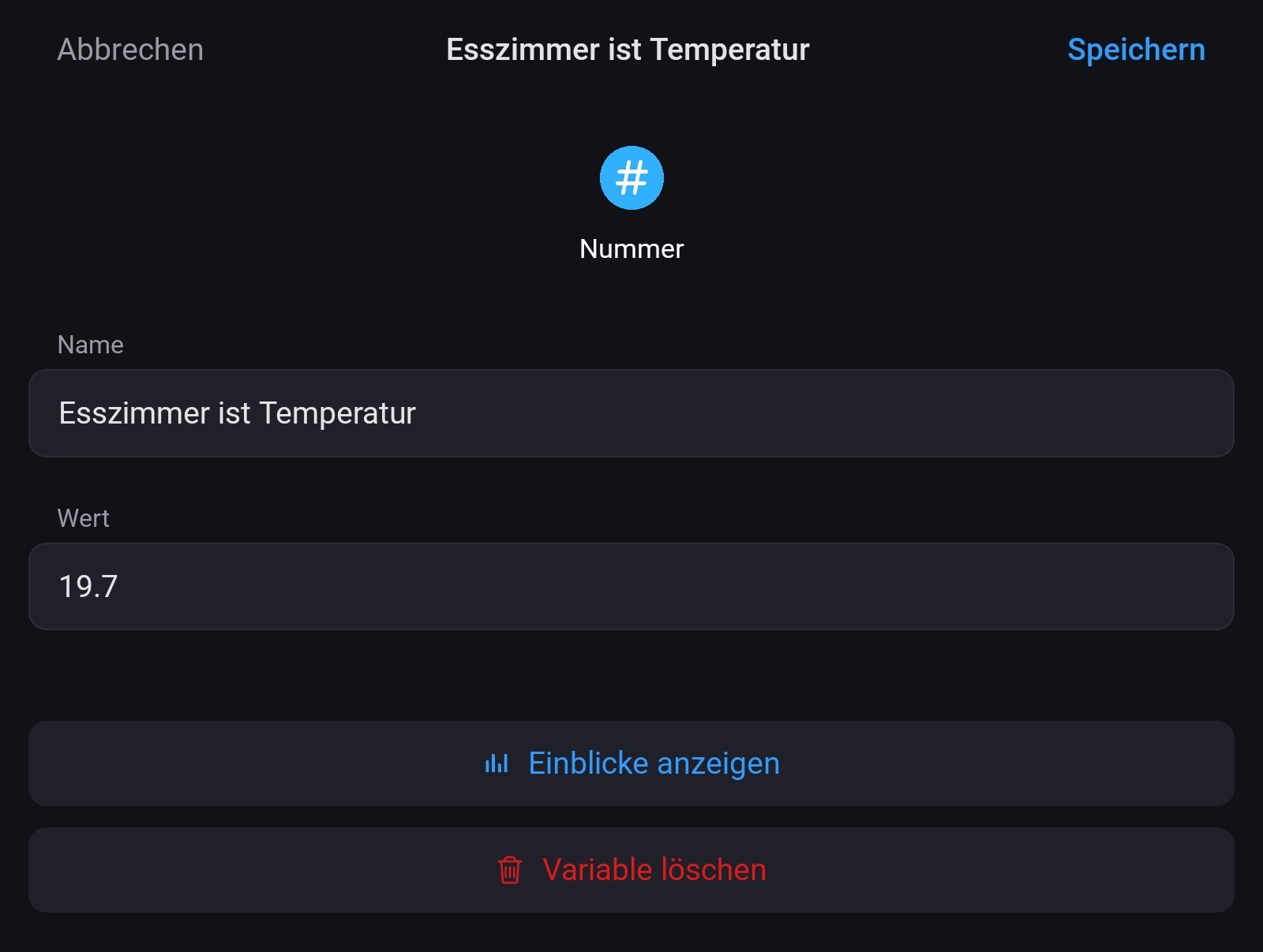

Habe jetzt mal zwei Variablen erstellt meinst du so?
So geht es auch, aber eine richtige Variable hast du noch nicht erstellt.
Einstellungen Variablen
Jetzt oben rechts auf das Plus und neue Variable erstellen:
Diese Variable füllst du jetzt mit einem Flow. Variablen kannst du in allen beliebigen Flows verwenden. In deinem Fall kannst du die Regen Variable bei vielen Flows einsetzen.

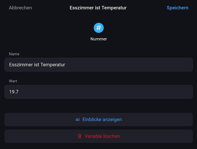

Kannst du mal eine Variable öffnen wie die bei dir ausschaut?

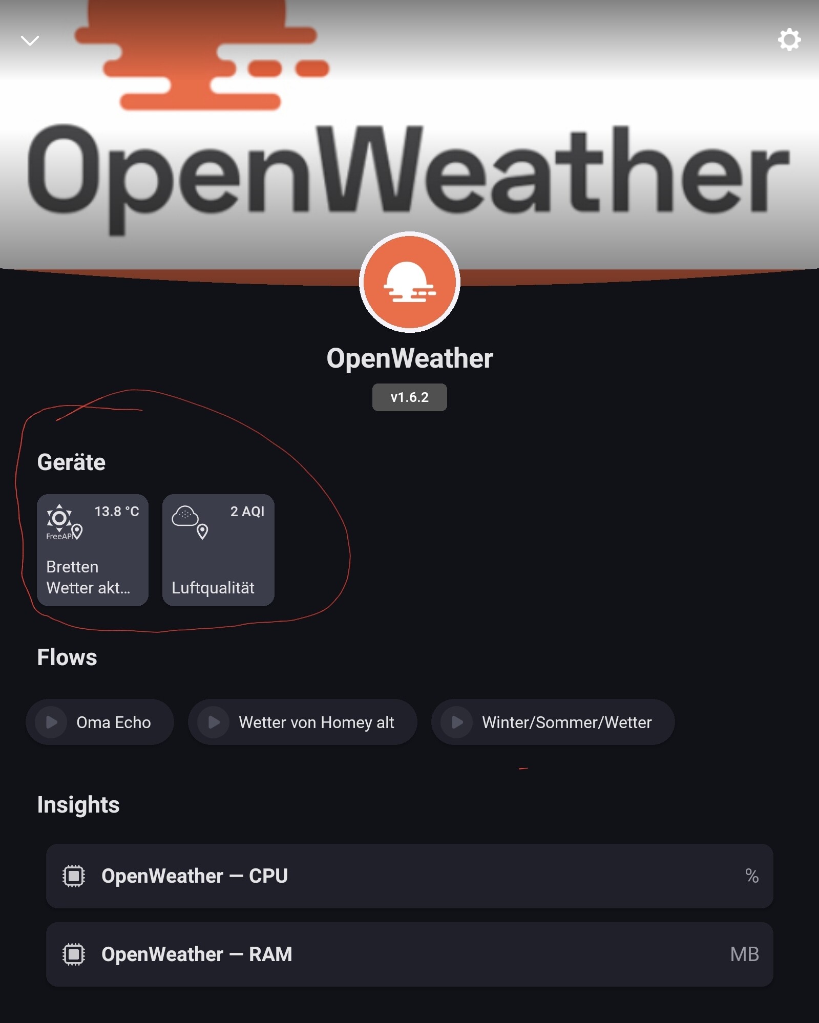

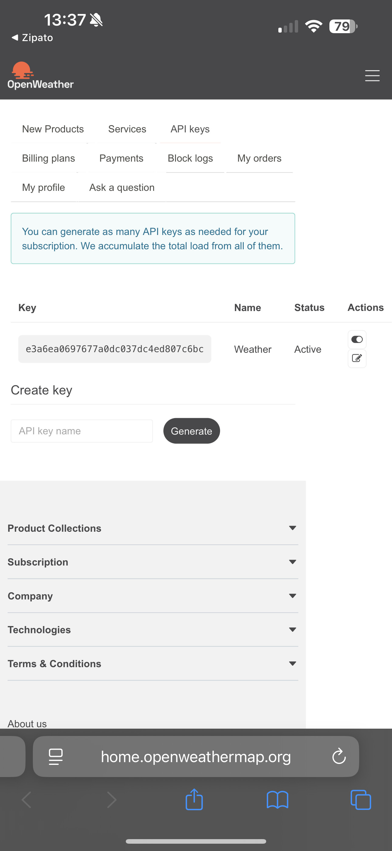

Hab jetzt die OpenWeather App installiert da ich hier bereits ein Account habe. Wieso werden aber trotzdem von der App keine Flows angezeigt? Wo kann ich die API eintragen?
Meinst du so siehe Bild. Die habe ich dann in den Flow eingebunden. Das Bild von vorher.
Hast du bei open Weather überhaupt schon deine Stadt angelegt ? (neues Gerät)
Vermutlich nein, sonst hättest du deine Flows.
Zahlenvariable:
Ja/Nein Variable:
Hallo,
Nein hab noch nichts angelegt bei OpenWeather. Wo und wie soll ich das machen?
So schaut es bei mir direkt in der OpenWeather App aus mein Ort steht oben ist hinterlegt.
eine API habe ich ja schon bereits.

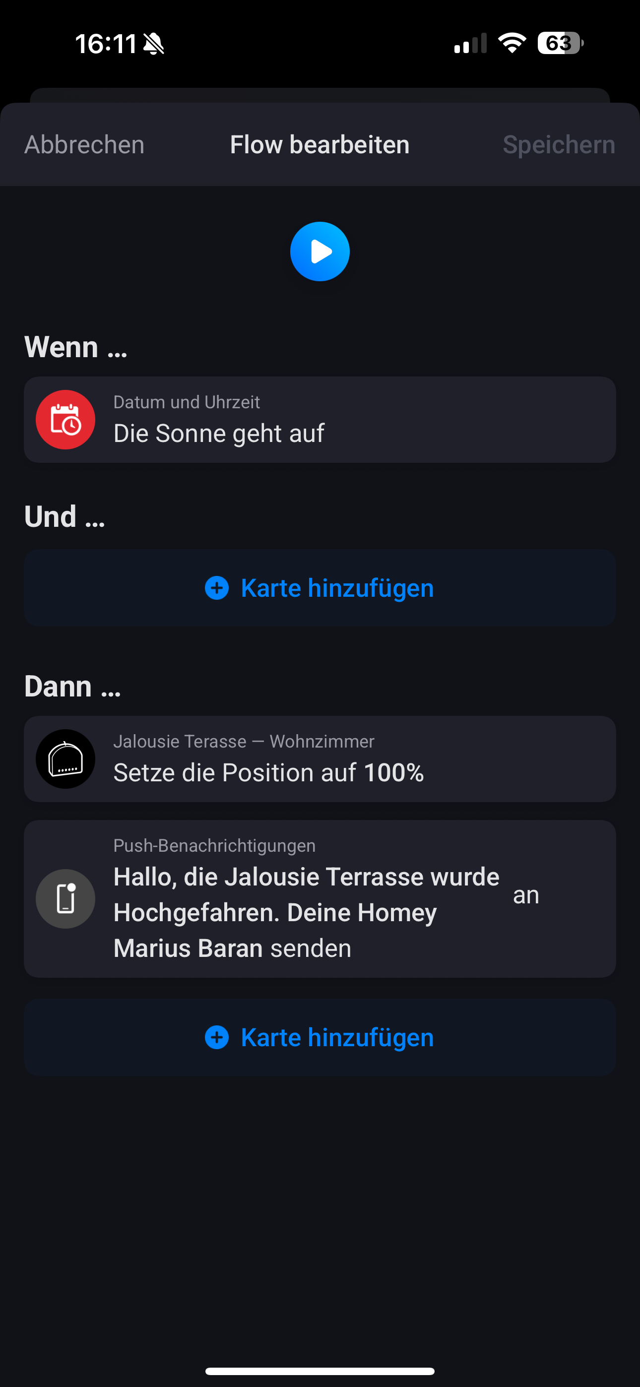

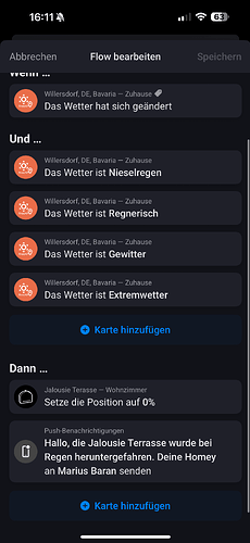

Um das zu verhindern, könnte man die beiden Flows, die die Jalousie bei hoher Temperatur bzw. bei Regen schließen lässt, nach dem manuellen Öffnen deaktivieren.
Beispiel:
Zu einem späteren Zeitpunkt, z.B. nach Sonnenuntergang wenn die Jalousie wieder geschlossen wurde, müssen die beiden Flows wieder aktiviert werden, damit sie am nächsten Tag wieder funktionieren.
Beispiel:
Dasselbe dann auch für den Regen Flow erstellen.
Oder direkt so:
Ich bin mir nicht sicher, welche der beiden Varianten in der Automatisation “besser” bzw. ressourcenschonender für Homey ist… :man_shrugging:

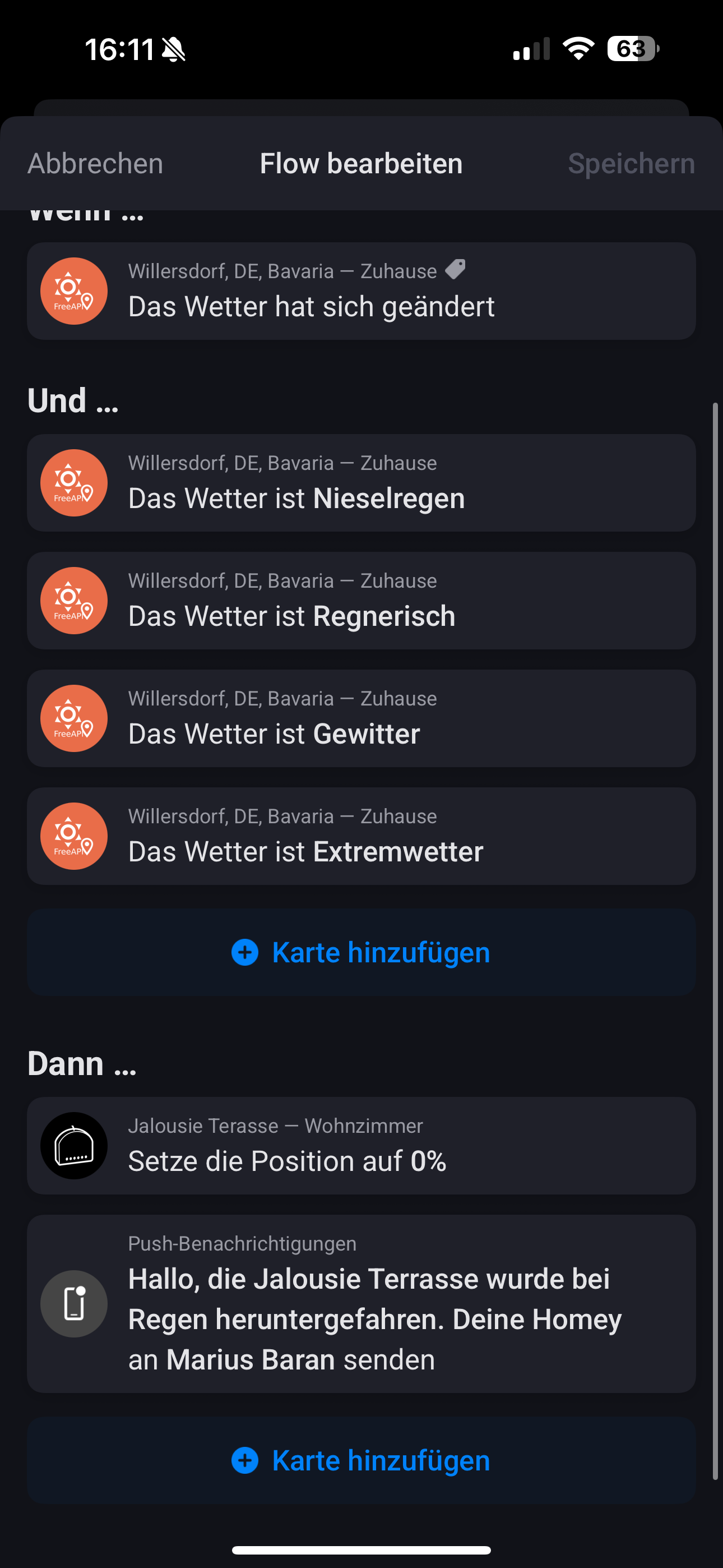

Ich habe jetzt diese Flows erstellt kann ich die so lassen?
Und wie bekomme ich das jetzt hin wenn ich die Jalousie Hochfahre der Zustand dann so bleibt bis zum Sonnenaufgang bzw. Untergang?
Danke.:folded_hands:
Teste doch erst mal, ob die Flows bis dahin alles richtig machen. Du baust dir sonst vielleicht Fehler ein, ohne schon bereits bestehende auszumerzen.
