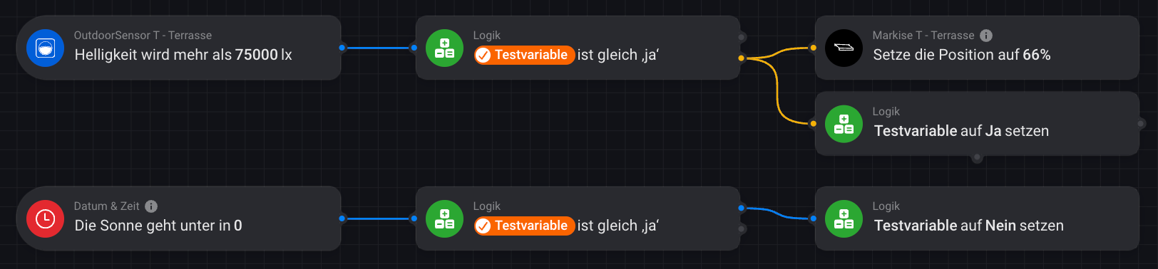

Ich klinke mich mal in die Diskussion hier mit ein.
Habe auch mein Somfy Rolläden endlich überall.
Ich habe einen Flow erstellt aber der Rolladen fährt nicht nach oben wenn Helligkeit unter x Lux fällt.
Wo liegt der Fehler ,was kann optimiert werden?
Um Ratschlag wäre Ich dankbar.
Tausche mal bitte unten links die Chronograph Flow Karte gegen “Timer ist abgelaufen”.
Ansonsten sollte der Flow eigentlich funktionieren, vorausgesetzt die Helligkeitsänderung findet in dem definierten Zeitraum statt und der Status der Rollos stimmt.
