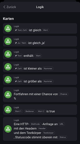

Ist ja witzig, bei mir sehen die Logik Karten wie folgt aus:
Welche Firmware hast Du installiert?
Wie auch immer, letztlich sind die Funktionen identisch:
– ist exakt = ist gleich
– ist ‘ja’ = ist gleich ‘ja’
Mir fehlt sogar die Karte “(Variable) ist gleich mit (zu vergleichendem Wert)”. Diese ist allerdings auch mit der “ist gleich” Karte zu realisieren.
@Undertaker welche Logik Karten stehen Dir zur Verfügung?

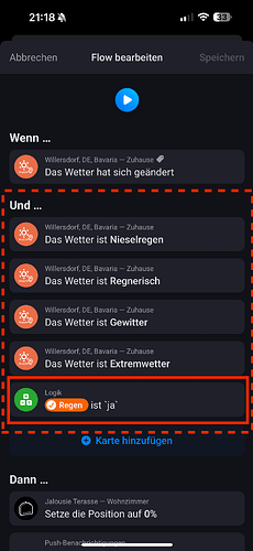

Na ja, die Variable Regen wird dabei ja nicht auf Ja gesetzt, was dann ja dafür sorgt, dass die Jalousie geschlossen werden sollte. Zumindest so wie Uwe es vorgeschlagen hatte. Bei dem Flow wird davon ausgegangen, dass die Variable Regen bereits auf Ja steht.
Dieser Flow würde übrigens nie funktionieren, da das Wetter gleichzeitig 4 Zustände haben müsste (siehe rot gestrichelter Kasten). Alles was Du im Bereich Und… einträgst und nicht durch ein Oder trennst, muss erfüllt sein, damit die Aktion im Bereich Dann… ausgeführt werden kann.
Ein weiteres Problem ist, dass man mit den Standard Flows maximal 2 Oder im Bereich Und… nutzen kannst, also in diesem Fall max. 3 verschiedene Wetterzustände.
Warum nutzt denn keine Advanced Flow? Dort können unzählige Oder verwendet werden.
