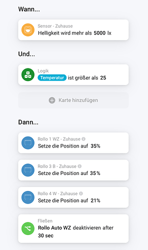

Ich habe für 3 Fenster einen Flow mit Philips Outdoorsensor eingerichtet,
der letztes Jahr zuverlässig lief. Dieses Jahr gar nicht mehr.

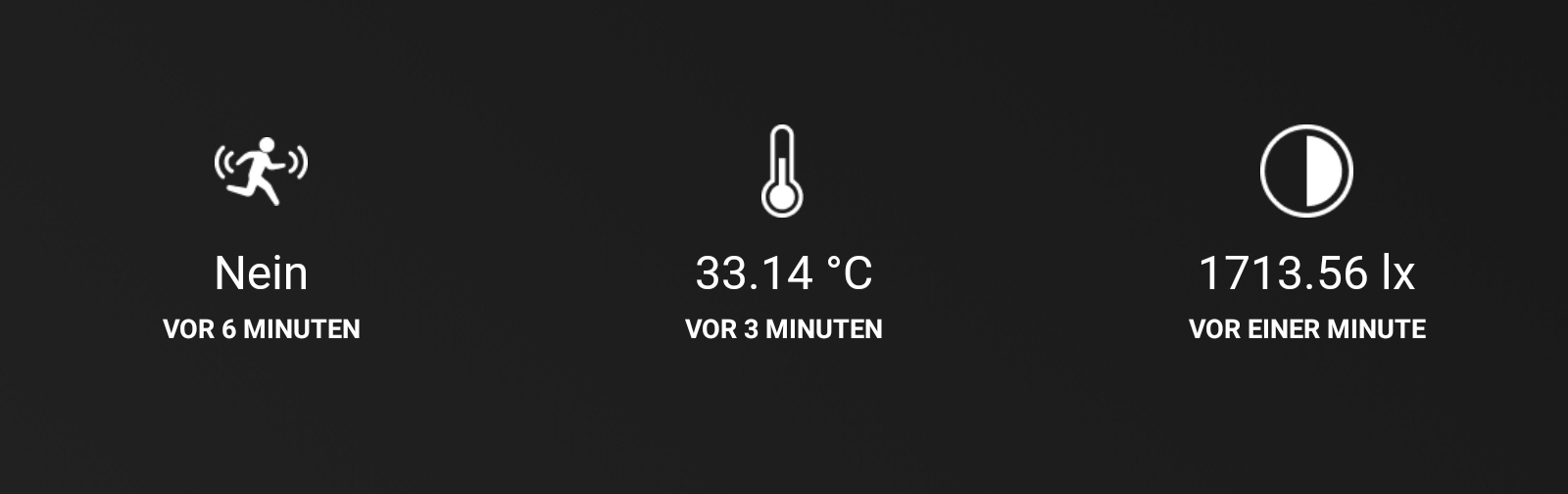

Temp und Helligkeit sind laut Sensor weit darüber.
Ich finde keinen Fehler, selbst neu Einrichtung bringt nichts. Eigentlich ganz simpel.
Neustart etc. hilft nichts.
Änderungen nur die Homey Updates auf 7.0.
Wo soll ich noch suchen?
Du wirst den Flow in den letzten Wochen definitiv geändert haben. Die Karte „Helligkeit wird mehr als…“ gab es letztes Jahr noch nicht.
Und genau da liegt vermutlich auch das Problem.
Diese Karte funktioniert ähnlich wie eine Ja/Nein Logikkarte.
Flow wird ausgelöst:
Wenn eine Änderung von Nein (< 5000 Lux) auf Ja (> 5000 Lux) stattfindet UND die Temperatur > 25 °C ist
Flow wird nicht ausgelöst:
Wenn eine Änderung von Nein (< 5000 Lux) auf Ja (> 5000 Lux) stattfindet UND die Temperatur < 25 °C ist
Ersetze die erste Karte durch „Die Helligkeit hat sich geändert“ und füge im Bereich „Und…“ die Logikkarte „Helligkeit ist größer als 5000 Lux“ hinzu, dann sollte der Flow wieder funktionieren.
Mit der Karte „Die Helligkeit hat sich geändert“ werden die Bedingungen bei jeder Helligkeitsänderung geprüft, mit der Karte „Helligkeit wird mehr als…“ nur bei dem Wechsel von < 5000 zu > 5000 Lux.

Die Karte wurde am 28.04.21 mit der FW v6.1.0-rc.1 eingeführt!
Hier der Link:
Sollte die Karte „Die Helligkeit hat sich geändert“ durch ein Backup durch die Karte „Helligkeit ist größer als…“ ersetzt worden sein, dann müsste ja zumindest noch die zugehörige Logikkarte im Bereich „Und…“ vorhanden sein. Oder die wurde auch direkt gelöscht…
Also alles sehr, sehr unwahrscheinlich.
