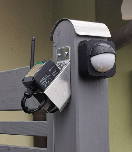

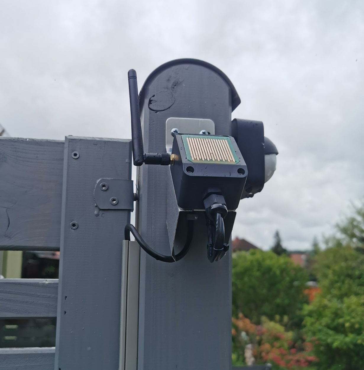

Habe den HT-RS12, Temp/Feuchtesensor DHT21 AM2301 und Shelly-UNI verknüppert und montiert.
Wie empfohlen habe ich die Ausgangskabel abgeschnitten. Den Shelly verdrahtet und alles in eine Folientüte (Isolierung) sauber gestopft und hochkant ins Gehäuse gefummelt.
Zusätzlich habe ich eine externe Antenne an den UNI gesteckt um Empfangsproblemen entgegenzuwirken. Achtung ! - unbedingt auf den Sockel achten IPEX4 - 2,1mm - Kabel ca. 10cm.
(hatte 2x eine IPEX2 -3mm bekommen obwohl IPEX4 benannt wurde)
Sensor
Pigtail
Antenne SMA (Male!) hatte ich noch am Lager.
Unter dem Regensenor ist der AM2301A montiert mit Sonne und Regenschutz.
(ich habe gutes doppelseitiges Schaumklebeband benutzt - somit etwas isoliert vom Regensensor. Die Schraube am AM2301A nur leicht angezogen)
